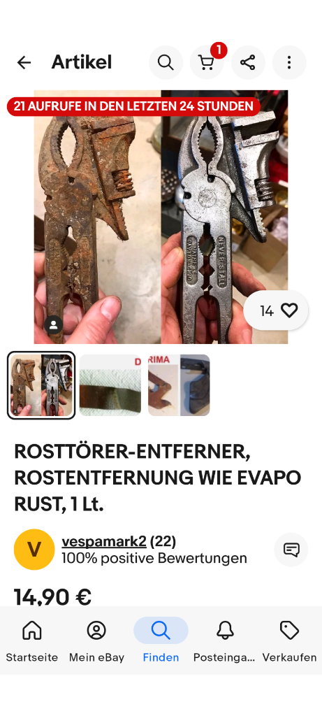

Re: Wiederaufbau 1303LS Cabrio BJ1975
Verfasst: Mo 9. Feb 2026, 18:58
von Junebug
Nix Kerzenständer - einfach aufsprühen, abspülen und geläppt isse dann auch gleich :lol:
