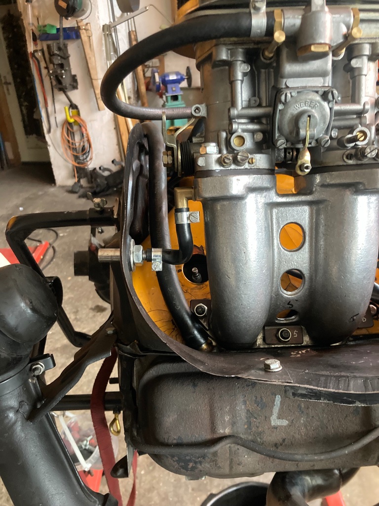

Hallo, hier mein erster Beitrag im bugfans-Forum.
Er betrifft den Aufbau unseres Typ4-Motors. Und das Thema: längere Ansaugrohre.
(Der Käfer gehört einem meiner Söhne)
Die zur Verwendung kommenden Ansaugrohre sollten zwei Bedingungen erfüllen. Erstens etwas für das Drehmoment tun und zweitens erlauben, bei abgenommenem Heckblech den Motor ein- und auszubauen, ohne Vergaser usw. demontieren zu müssen.
Etwas käufliches war nicht zu finden. Also selbst bauen. Dies war zwar aufwendig, Aber es entsprach dem, was wir uns vorgestellt hatten.
Das 1. Foto zeigt den Anfang, das 2. nachfolgende Fertigungsschritte um den Rumpf.
lernert

Sehr schön, das sieht interessant aus.
Erzähl bitte mehr, ist die Rohrlänge abgestimmt auf den Motor/Vergaser?
Seilzug Betätigung hab ich auch noch nicht gesehen, gefällt mir :D
Ralph

Und sowas macht so ein Riemen lang mit? Ich bin skeptisch...
Der Durchmesser der Ansaugrohre passt aber auf den Bildern nicht zu den Löchern der Anschraubplatten, oder?
Handgas links unten am Kopf? oder was ist das?
Ansonsten natürlich erstmal herzlich willkommen hier...

Die Ansaugrohre bestehen aus Stahlrohr und -bogen, mit 2,4 mm Wandstärke. An 8 mm Brillenflansche erst mal geheftet. Zum Anpassen und verschweißen der Einzelteile hatte ich eine Schweißvorrichtung gebaut. Dort waren die Flansche angeschraubt und die passend gemachten Einzelteile angeheftet, später verschweißt.
Die passgenauen Bogen und Rohrstücke haben einen Innendurchmesser von 42 mm (44 mm habe ich nicht finden können). Unter dem oberen Flansch musste ich das Rohrstück um 2 mm aufweiten, dass ist auf dem Foto zu sehen.
Das endgültige Verschweißen der Einzelteile erfolgte so, dass ich die zuletzt geschweißte Naht von innen einebnen und das Rohrstück mit einem Fächer-Schleifbällchen sauber glätten konnte. Später auch außen.
Das Anpassen der unteren Flansche an die Köpfe war auch aufwendig:
Erst ein 1 mm dickes Alublech mit 2 etwa 40 mm großen Löchern auf die Anschraubfläche des Kopfes geschraubt. Dann von innen die Kontur der beiden Kanäle angerissen und auf den unteren Flansch des Ansaugrohres übertragen und diesen Flansch passend nachgearbeitet. Um am Übergang möglichst keine vorstehenden Kanten zu haben.
Nach dem Schweißen wurden die Brillenflansche winkelgenau an den Anschraubflächen überfräst.
Als die Teile fertig bearbeitet waren sind sie galv. verzinkt und pulverbeschichtet worden.
Bezüglich Rohrlängen- usw. -Abstimmung: dass man dies berechnen kann, ist mir bekannt. Audi mit ihren F1-Motoren wird es gewiss machen. Aber unser Typ4-Motor sollte möglichst flott aus den Kurven helfen. Und viele Motorenfachleute haben heute und in der Vergangenheit in dieser Richtung viel praktische Erfahrung gesammelt und weitergegeben. Daran habe ich mich orientiert.
Der Motor ist ein CU, 2,0 ltr.. Den Rumpf-M. hat eine Firma montiert. Die restlichen Arbeiten drumherum habe ich in Heimarbeit ausgeführt.
Die Vergaser-Seilzugbetätigung ist keine Erfindung von mir, aber die Ausführung nach eigenen Vorstellungen. Der Drehgriff wurde für den Probelauf in der Garage gebraucht.
Die Durchmesser der Riemenscheiben hatte ich anhand derer eines 911 bestimmt, nur das Übersetzungsverhältnis bezogen auf den kleineren Motor (Literleistung) auch verkleinert.
Wie ersichtlich treibt ein Kunststoff-Zahnriemen den Lüfter an. Er hat verdrillte Federstahldrähte endlos als Zugüberträger eingearbeitet.
Das Foto zeigt ein paar Zwischenschritte der Arbeiten. Nicht profimäßig, sondern nach dem Motto: einmal und nie wieder. Es war zu zeitintensiv.
lernert
