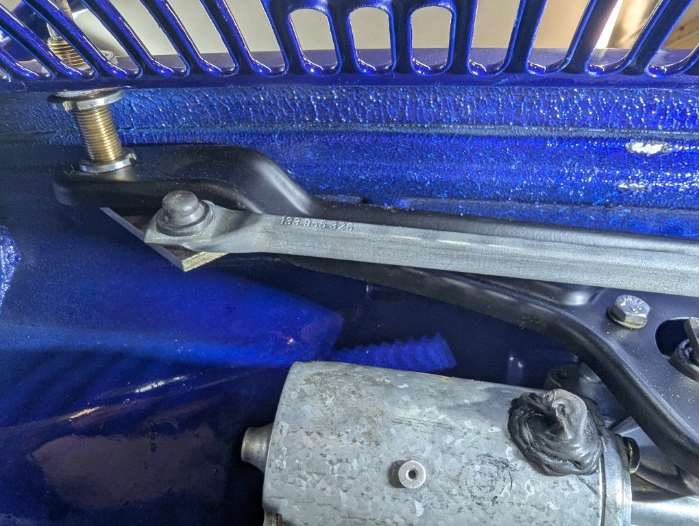

Es geht um die Wischergestängeeinheit, die sich nicht spannungsfrei einbauen lässt. Die Ursache liegt offensichtlich in dem zu knapp bemessenen Einbauraum zwischen Windlauf und Gestängeträger:
PXL_20251221_121954338 (Mittel).jpg (288.29 KiB) 18431 mal betrachtet

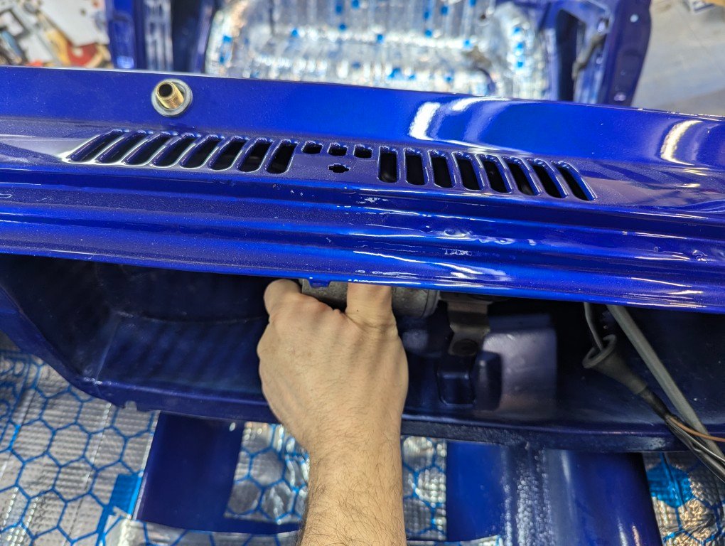

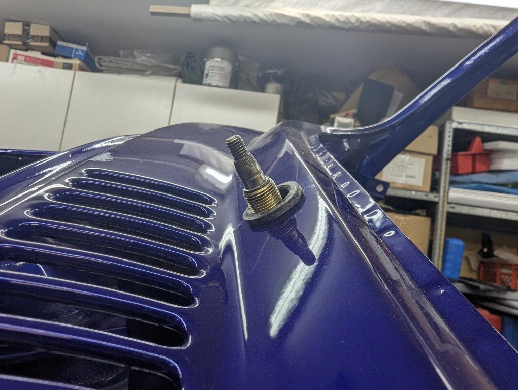

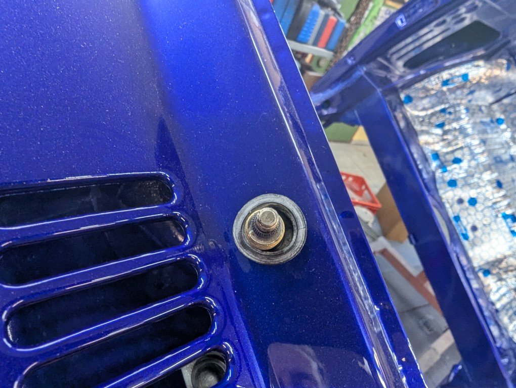

Das Foto zeigt die Einbausituation testweise ohne diese Kunststoffabdeckung, welche das Problem noch verstärkt. Ziehe ich die Einheit jetzt gegen die untere Halterung, biegt sich der komplette Windlauf, außerdem sitzen die Wischerwellen extrem desachsiert n den Durchführungen:

Kennt jemand von euch diese Problematik?
So wird das auf keinen Fall verbaut! Leider bemerkt man bei der Demontage solche Defizite ja nicht direkt, allerdings deuten entsprechende Abdrücke sowohl an der originalen als auch an der Plastikabdeckung eines Schlachtgestänges darauf hin, dass es generell an dieser Stelle eng zugeht.
Danke vorab für eure Hilfe!

Ich schätze, dass ich die Bohrungen für die Wischerwellen an den so schön überarbeiteten Teil nochmal nacharbeiten muss. :cry:

Das Gestänge geht immer bescheiden rein. Sieht doch schon gut aus bei dir, hast ja schon beide Wellen duchstehen ;-) Wenn die jetzt die Kunststoffscheiben montierst richtet sich das Gestänge aus und dann den Motor unten befestigen.

Wenn das Teil vorher dort eingebaut gewesen ist, warum soll es nun nicht passen ?
Bei der Überholung vieleicht etwas verbogen ?
Das Ding ist wirklich recht zickig beim Einbau, hab das letztens erst gemacht.
Das Gestänge sträubt sich wirklich und der Windlauf bietet wenig Raum um das Ding "kontaktlos" in seine Position zu zwingen.
Viel Erfolg.

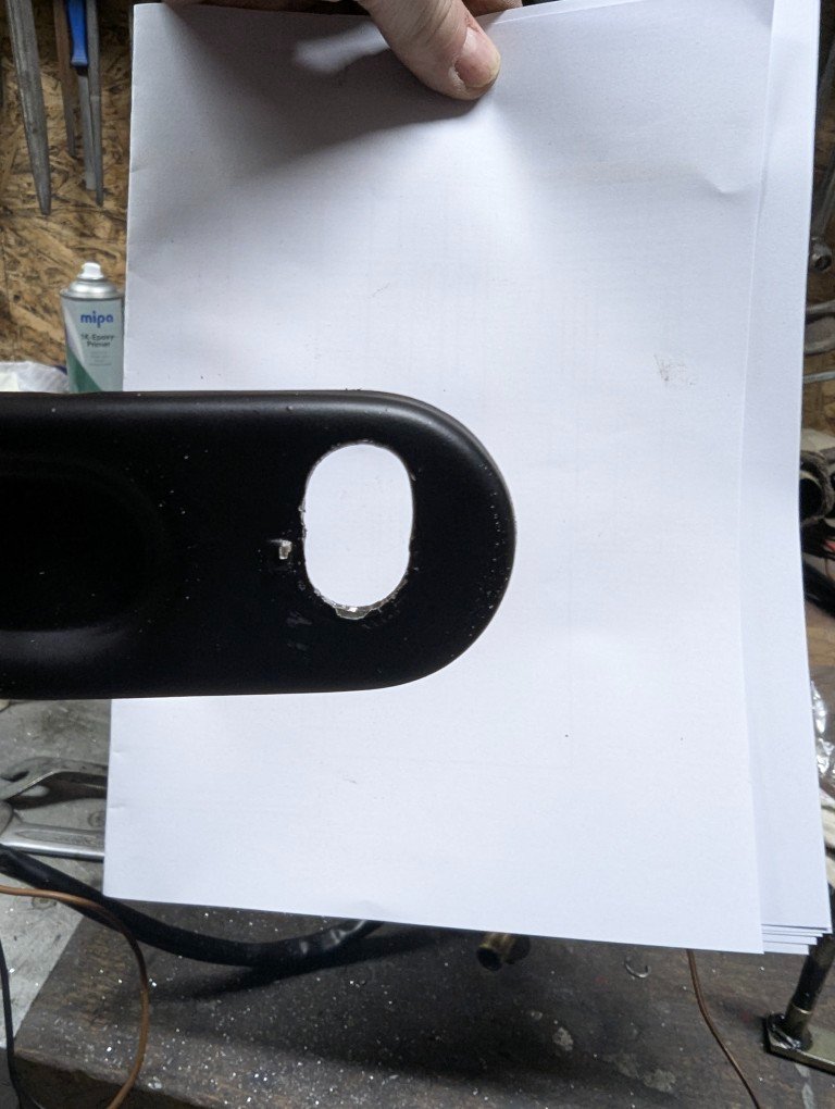

ja, es war verbaut. Allerdings lässt sich rückwirkend nicht mehr sagen, wieviel Spannung da im Spiel war. Die maximal verformten Gummidurchführungen lassen darauf schließen, dass es "stramm" saß. Egal, mit der Modifikation passt es :mrgreen: . Das Foto zeigt den Zwischenzustand, das blanke Metall ist natürlich noch gegen Korrosion geschützt worden.
