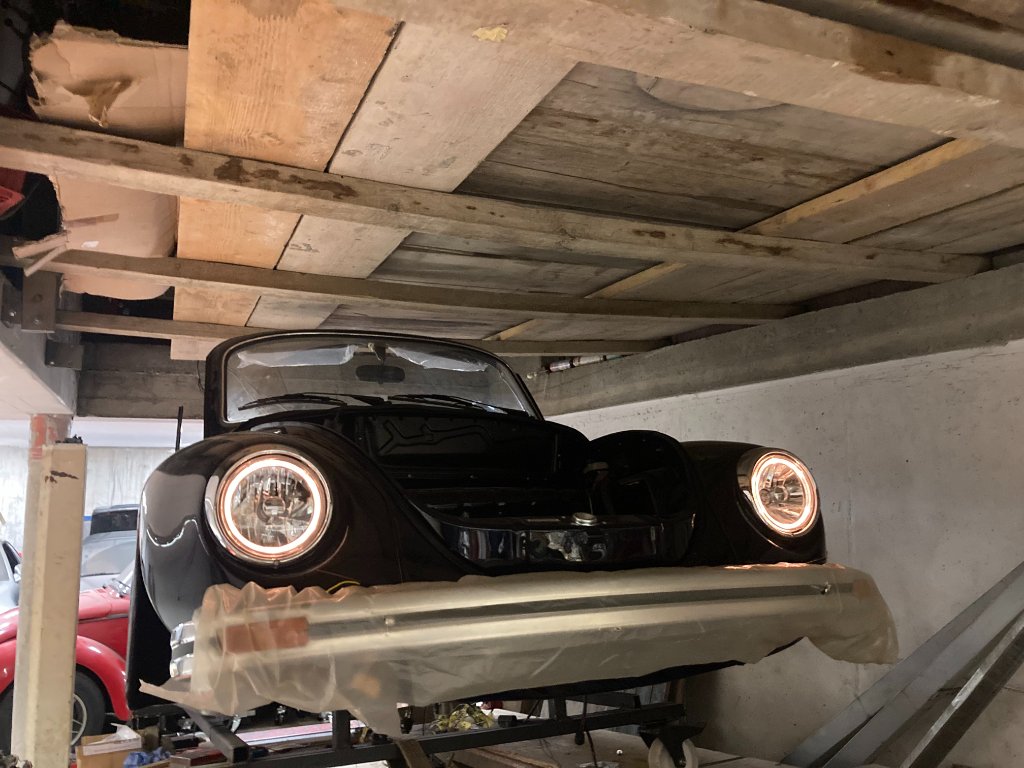

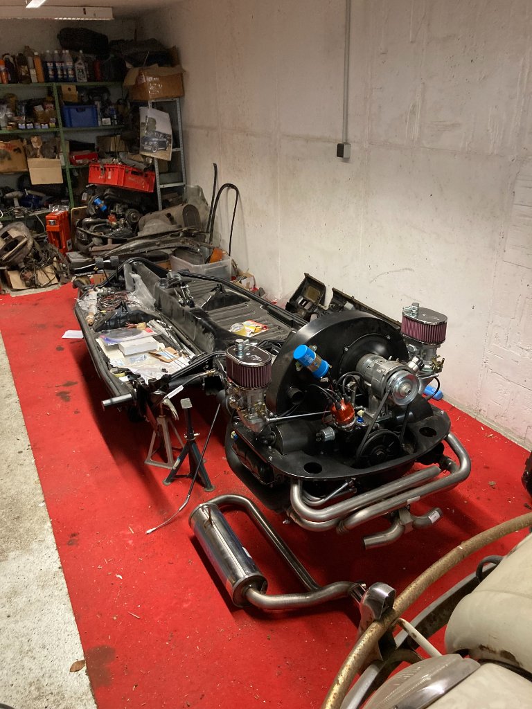

Ich baue gerade einen German Style 1303 Cabrio mit diversen schönen Dingen, der jetzt nächstes Jahr zu Tüv soll.
Er ist Kerscher tiefergelegt mit ATS Felgen, Tafel Bremsen, Nardi Holzlenkrad und das größte Thema 2,3l mit Super Competition und Weber Doppelvergaseranlage und Cupstreben.
Das Auto hat keinen Brief mehr und die Bodengruppe kommt von einem Kalifornier.
Wie gehe ich am besten vor: Erstmal 50PS reinhängen und den Rest versuchen eingetragen zu bekommen und zur Zulassung bringen und dann im Nachgang den nächsten Schritt mit dem Motor oder alles auf einen Versuch bei den Herren in Blau abgeben und sehen was passiert?

ZUERST mit dem Prüfer reden, der das eintragen soll, dann so umsetzen.
Ohne H sollte das alles möglich sein 😅

H sollte bei den Änderungen kein Problem sein meiner Meinung nach.
Generell ein Problem ist der Motor bei einem Auto nach 10/71.
Ich würde mit einem der alteingesessenen Tuner sprechen (Tafel, Kummetat, GWD...)
Die haben alle Kunden mit ähnlichen Autos im Kundenstamm

Vorab sollten die bürokratischen Hürden genommen werden.
Wenn du für den Boden einen Brief hast ist das erstmal gut,einerseits.
Steht da aber irgendetwas über Abgasreinigung drin, wirds so richtig interessant wegen des Morors der eingebaut werden soll.
Aber da du sicher nicht der erste bist der soetwas vor hat, wird es auch dafür eine Lösung bei den genannten Tunern geben.
Habe an meinem Cabrio auch Änderungen vorgenommen und VORHER mit einem Prüfer das abgesprochen, was dann auch schlußendlich zielführend war.

Soweit ich mich erinnern kann, gibt es eine Bescheinigung in USA, das Du nachweisen kannst, dass das Fahrzeug, was zu dieser Fahrgestellnummer gehört in den USA nicht gesucht wird. Es ist ja eine Fahrgestellnummer in der Bodenplatte. Das ist zwingend notwendig um so eine Bodenplatte entweder mit der gleichen VIN oder einer neuen, wieder zugelassen zu bekommen.
https://www.tuvsud.com/de-de/branchen/m ... eim-import
Das m. M. nach erst einmal das Wichtigste, bevor Du über Vergaser, Auspuff und irgendeinen Style nachdenkst.
