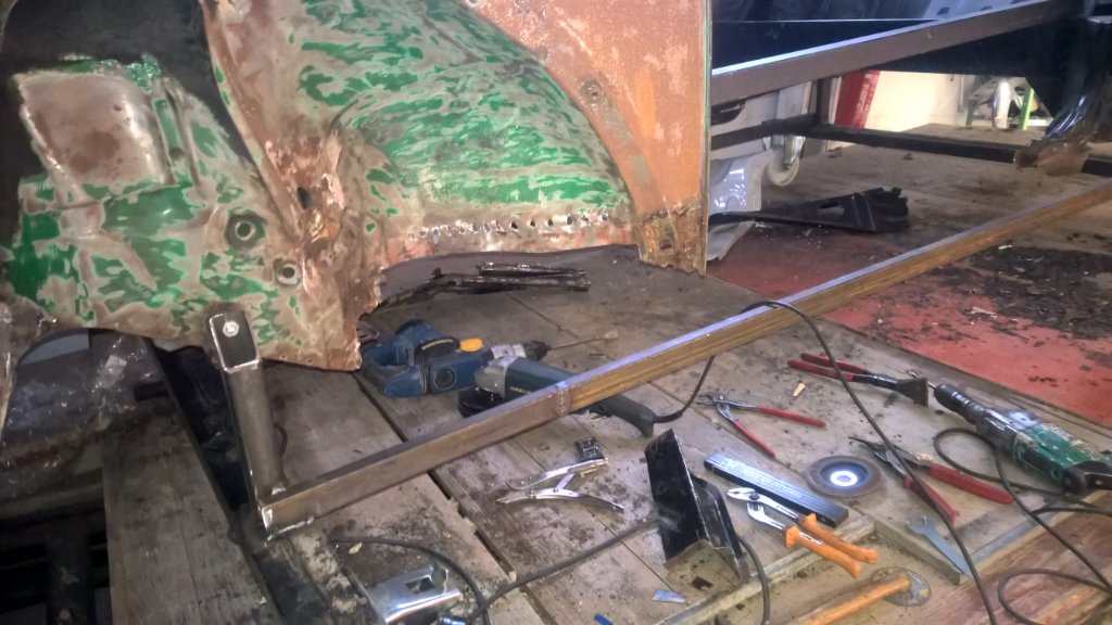

Soll ich die Türen dran lassen wenn ich das Häuschen abnehme?
LG
Re: Reparaturblech 1303 Warmluftkanäle
Verfasst: Fr 31. Okt 2025, 20:54
von steviep
Hallo Bluelagune,
nein mache sie raus. Wenn Du den Schweller komplett raus nimmst dann schweise vorher ein Eisen rein damit der Abstand gleich bleibt ansonsten ist das alles stabil genug.

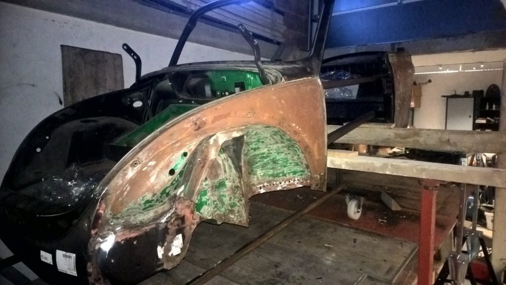

Das Bild ist von einem Cabrio

Leider habe ich keine besseren Bilder zu den Aussteifungen, aber so ungefähr erkennt man hoffentlich was ich gemacht habe. Die neuen Heizkanäle waren auf der Bodengruppe aufgeschraubt und kommen jetzt unter die Karosse. Anschließend wurde verschweist.

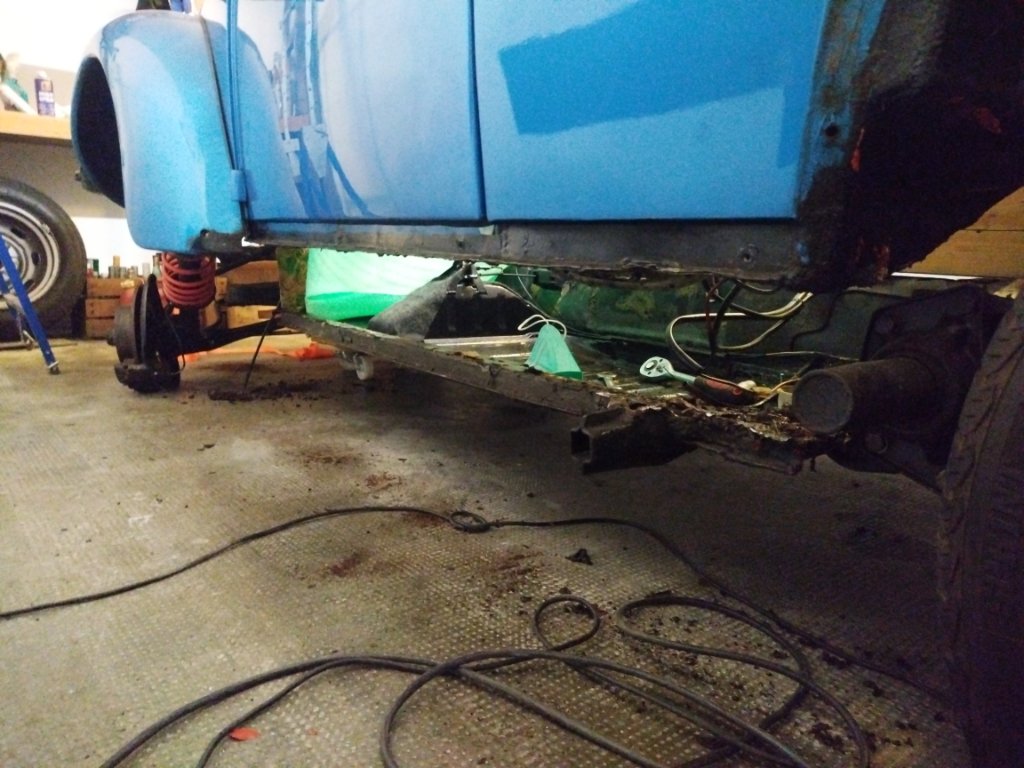

Werde wohl die Türen drin lassen, aber sonst schraube ich alles ab was geht.
Habe leider nur beengte Verhältnisse. Die Karosserie ziehe ich dann mit drei Flaschenzügen vom Boden, etwa 40-50cm sollten gehen.
Der Schweller zwischen den Türen sind noch gut, ebenso die Schraubkanten, zum Glück. Aber das wurde so weit ich weiß 1995 schon mal gemacht und seither sieht er ja auch kein Wasser mehr, nicht mal zum Waschen.
Plan ist: hintere Schwellerenden reparieren und die Deckbleche komplett neu machen. Außerdem die hinteren Querträgerecken, da wurde bisher nur geflickt und gepfuscht. Vermutlich gibt es noch kleine Stellen an der vorderen Karosserieauflage.

Er schwebt, etwa 20-25 cm. Allerdings hatte ein Held die Wagenheberaufnahmen an die Karosserie geschweißt.
Sollte reichen zum arbeiten.

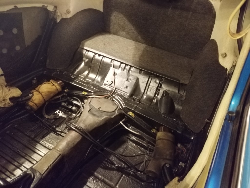

Hm, fast schon wieder fertig 😉

Bravo, das sieht sehr gut und professionell aus.
