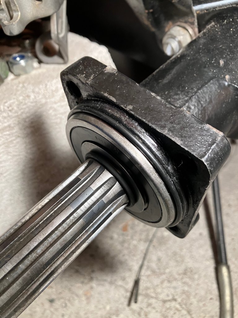

Kurze und wahrscheinlich sehr einfache Frage für euch.
Baue gerade auf Kerscher Scheibe an der HA um, der große O-Ring am Radlager, wo sitzt der genau?
So wie im Bild auf dem Außenring des Lagers?
In der Anleitung von Kerscher steht: ...auf dem Querlenker auflegen...
"Neuen O-Ring 62x2,5mm (3) auf den Querlenker (1) auflegen."
Also auf dem schwarzen Bund oben aufschieben ?!? bin etwas verwirrt....
Ich weiß, im Bild fehlt noch die Papierdichtung.
Danke für eure Antworten!

Liegt genau richtig.
