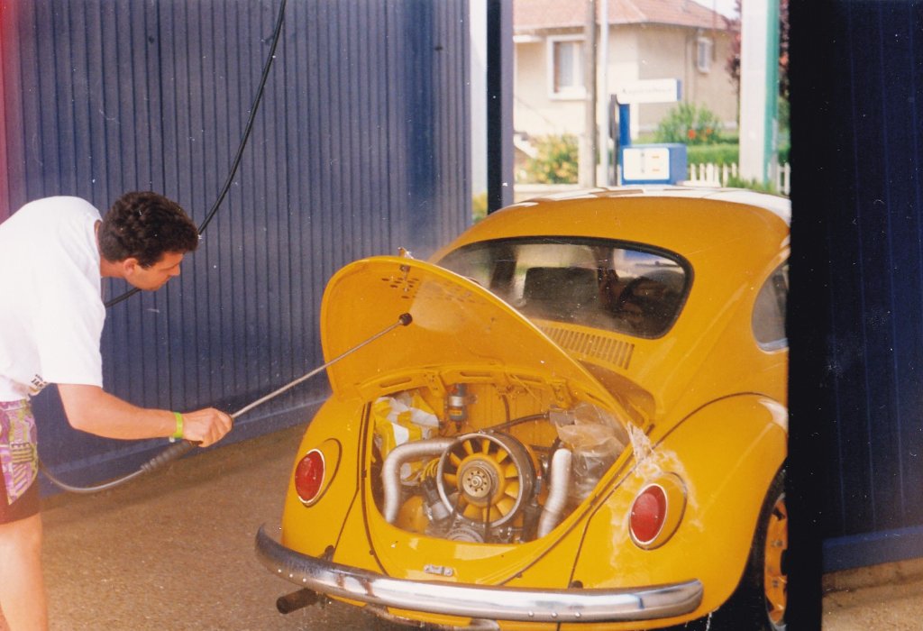

Ist Dein Typ4 Motorgehäuse überhaupt bearbeitet/gefräst für ein tieferliegendes Lüfterrad?
Re: Umbau alte Optik / Repro Haube
Verfasst: Fr 26. Sep 2025, 09:15
von Darkmo
OMG
das tut ja richtig weh.
Vor40 Jahren hatte ich ein 260er BAS Kühlsystem in einem 66er Käfer.
Das passte gerade so rein , aber wenn der Motor hochgesprungen, ist gabs doch etwas Abrieb in der Haube.
Verfasst: Fr 26. Sep 2025, 14:22
von Pini1303
und da sieht man ja schon auf allen Bildern dass das rote Gebläse schon auf dem Block höher sitzt als das gelbe....
Verfasst: Fr 26. Sep 2025, 18:58
von JP-1969
Pini1303 hat geschrieben: ↑Fr 26. Sep 2025, 14:22 und da sieht man ja schon auf allen Bildern dass das rote Gebläse schon auf dem Block höher sitzt als das gelbe....
Stimmt, du hast recht. Da sitzt also der Fehler....
