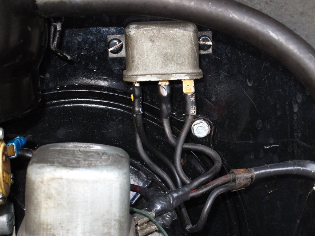

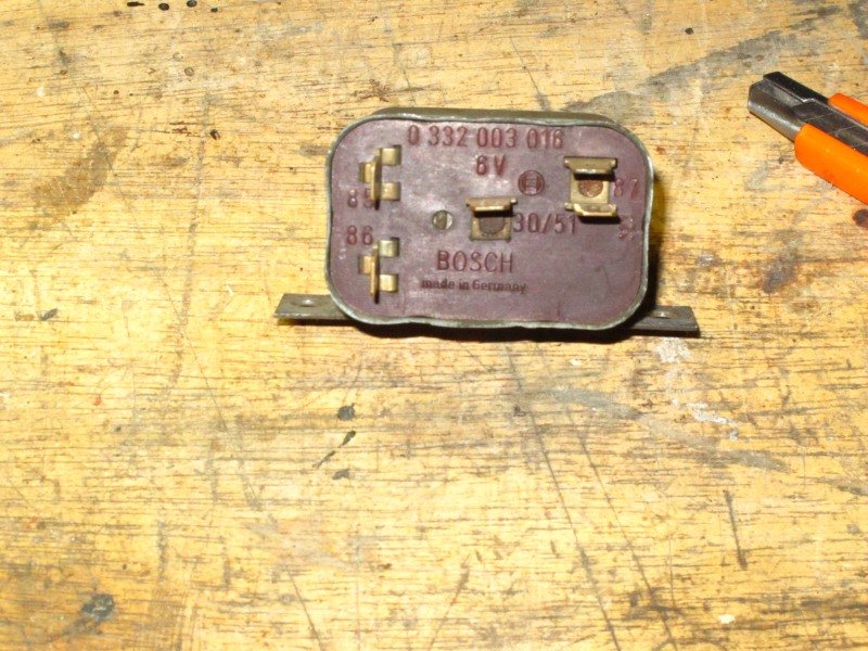

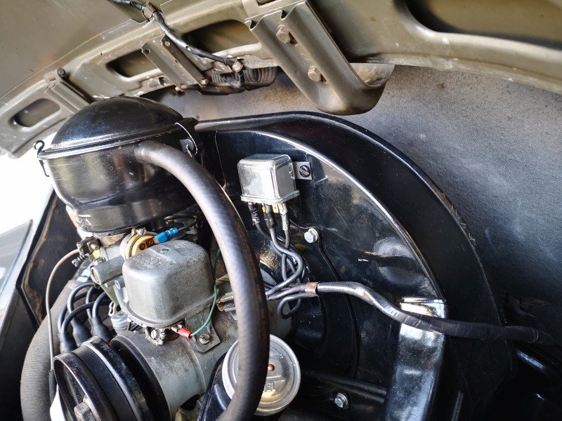

Hatte erst den Anlasser im Verdacht und ihn ausgebaut. Auf der Werkbank funktionierte er jedoch einwandfrei. Nach langem Suchen kam ich auf ein Relais, was so serienmäßig wohl nicht verbaut ist. Deshalb habe ich es im Stromplan nicht gefunden. Dieses Anlassrelais war an seinen Kontakten so hinüber, dass wohl der Übergangswiderstand zu hoch wurde. Das Magnetrelais im Anlasser zog nicht an. Kontakt gereinigt, bzw. die „Kontaktschuhe“ erneuert und seitdem tiptop.
