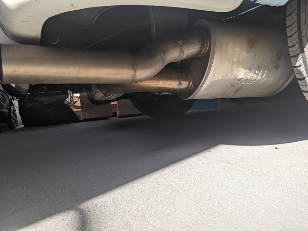

so sieht der Auspuff aus nach dem Umbau. Eintragung war kein Problem...
Viele Grüße
Stefan
- PXL_20220616_163808011.jpg (76.98 KiB) 109116 mal betrachtet

Vielen Dank für die Fotos Steve. Das sieht mal sehr gut aus. Original sitzt dann der Topf wohl noch weiter unten?
Damit würde die Original CSP Version bei mir rausfallen da mein Bus doch etwas tiefer ist und ich keine Lust habe an jedem Hubel aufzusetzen.

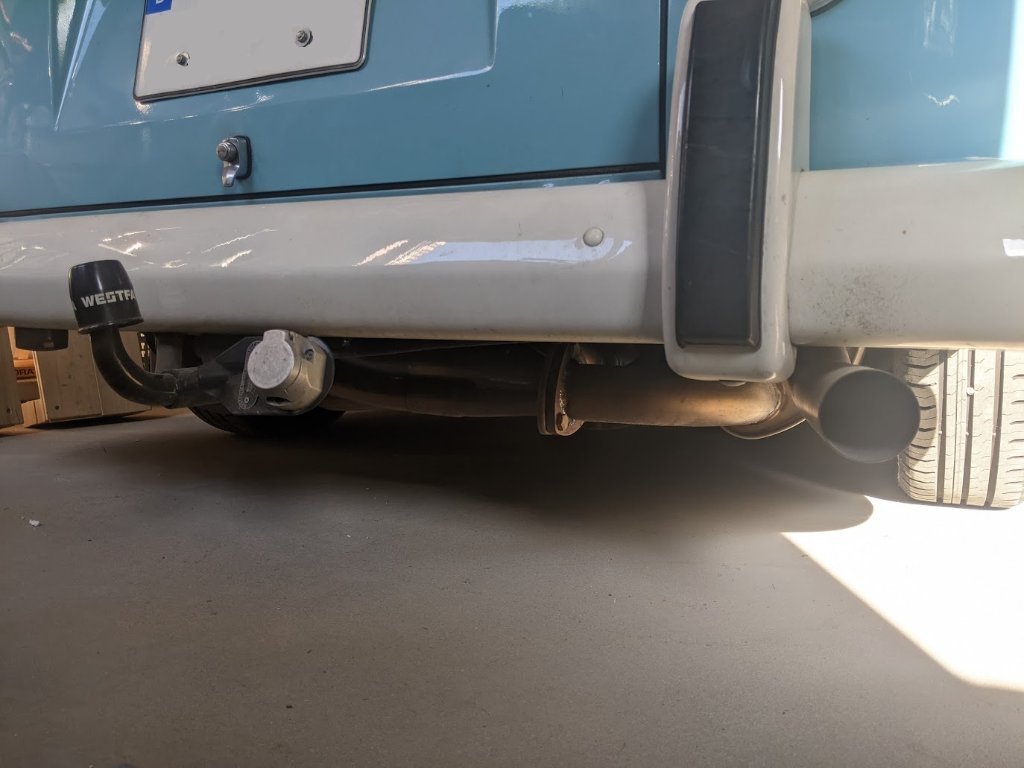

Hallo Mike, was ist denn das für eine AHK? Wie passt die mit dem Auspuff??
Hast Du ein Bild von unten?
Danke, Gruß Jörg
Re: Sportauspuff für VW Bus T1
Verfasst: Do 19. Feb 2026, 19:45
von Spyder Mike
Ji Jörg,
hier 3 Fotos
- 20250323_112321.jpg (170.83 KiB) 102074 mal betrachtet
Hier ist der neue Motor und Auspuff noch nicht drunter!
