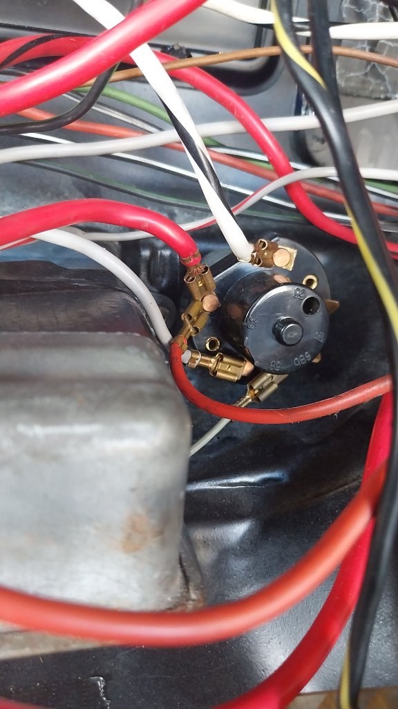

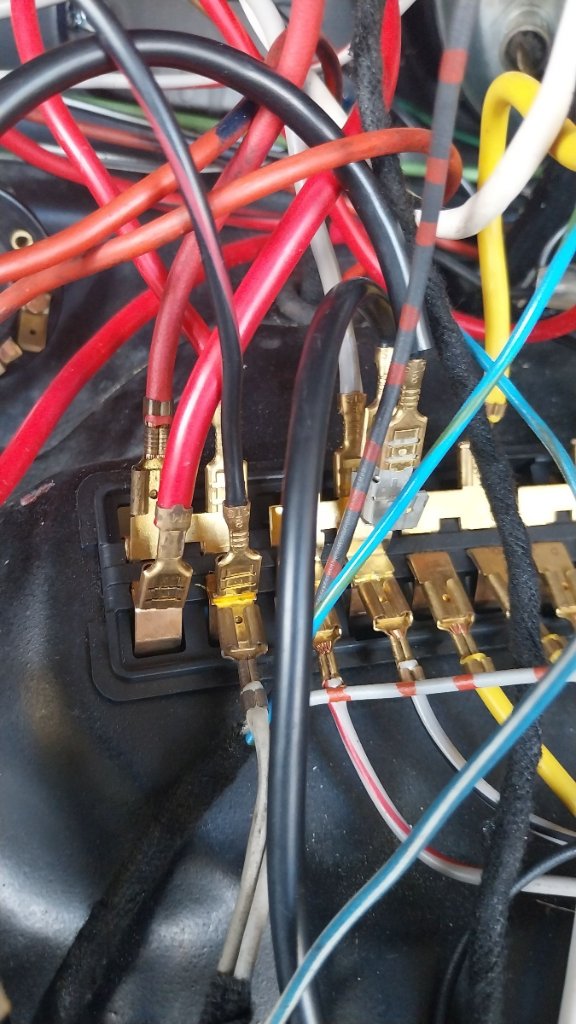

Hier mal mein Update.
Ich verstehe es zwar immer noch nicht aber es geht jetzt alles so wie es soll.
Der Scheibenwischer hat keinen Strom mehr bekommen und die Warnblinkanlage ebenfalls.
Ich habe nun ein Kabel vom Lichtschalter wo Dauerstrom ist auf den Sicherungskasten gelegt und von da aus den Scheibenwischer versorgt.
Das Zündschloss hat nicht richtig im Gummi gesessen und hat dann die Hupe geschaltet und die Warnblinkanlage ging dann auch wieder.
In den Bilder sieht man das graue Kabel das geht unten am Lichtschalter zum Sicherungskasten auf den 2 Pin wo das schwarze Kabel zum Scheibenwischer geht, das ist das Stromführende Kabel. Das war da auch angeschlossen, hat aber keinen Strom bekommen. Obwohl da ja auch die dicken rote Kabel mit Strom laufen. Die bekommen den Strom jetzt auch über das graue Kabel was ich nicht verstehe. ist das richtig das die Stromversorgung alles über den Lichtschalter geht?
Vielleicht kann mir ja einer sagen wie das funktioniert.

Verfasst: Sa 30. Aug 2025, 15:16
von lothar
Die Frage ist ja, nach welchem Stromplan Du verkabelst hast...
Und ja, bis 7.64 ging Dauerplus erst an den Lichtschalter und von dort weiter - nicht optimal, deswegen hat VW das auch geändert.
Der alte runde Lichtschalter sieht nach bis 7.64 aus

Re: Elektrik tut nicht was sie soll
Verfasst: So 31. Aug 2025, 10:18
von lothar
Besser ist`s, den Dauerplus erst an den Sicherungskasten zu legen und von dort dann an den Lichtschalter (entlastet diesen enorm) - das war auch ein offizieller Umrüsttip von VW für die "vor 64er"
