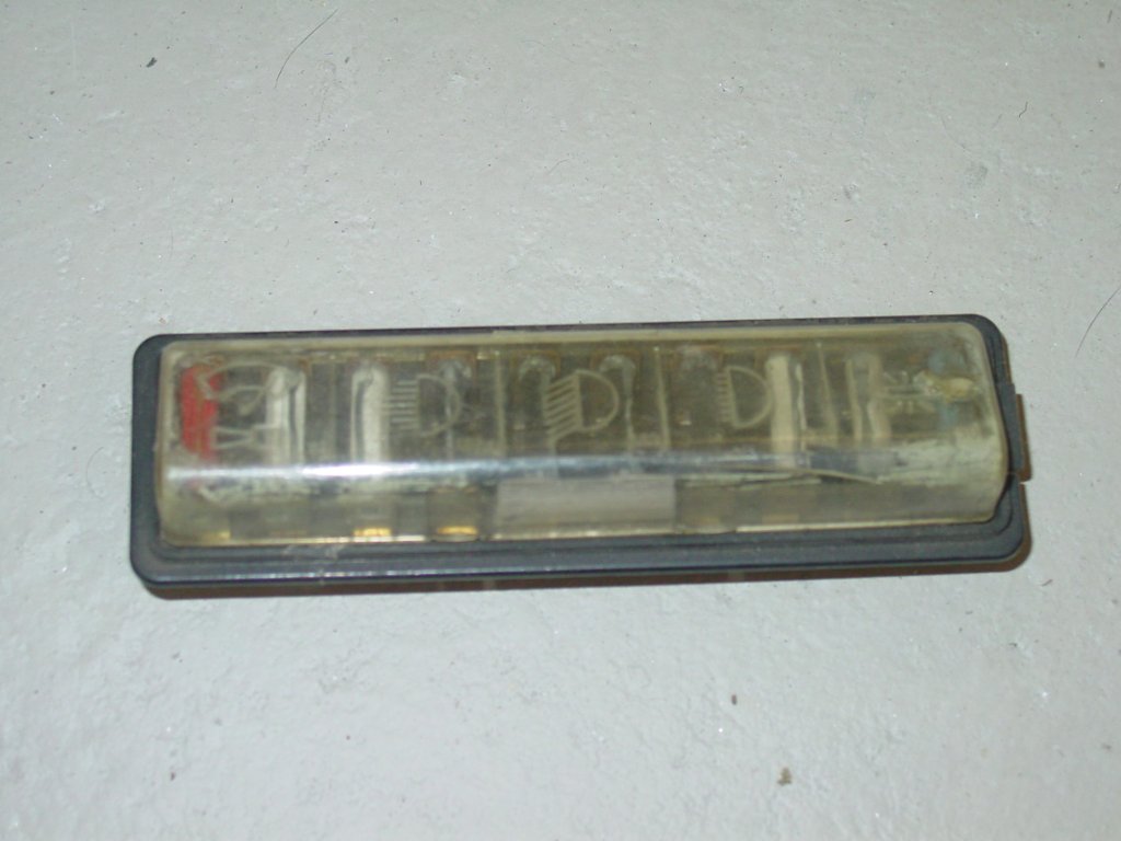

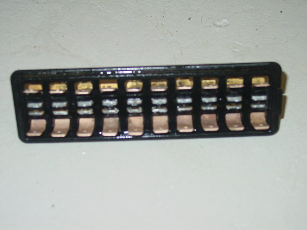

Gibt ja manchmal Teile, die schwer zu reinigen sind, wie zum Beispiel Sicherungskästen.
Hier mal ein mit Gebissreiniger-Tabs behandeltes Stück.
Ab zum Baden:
Zwei Tabs und 48 Stunden später:
Schon fast gut.

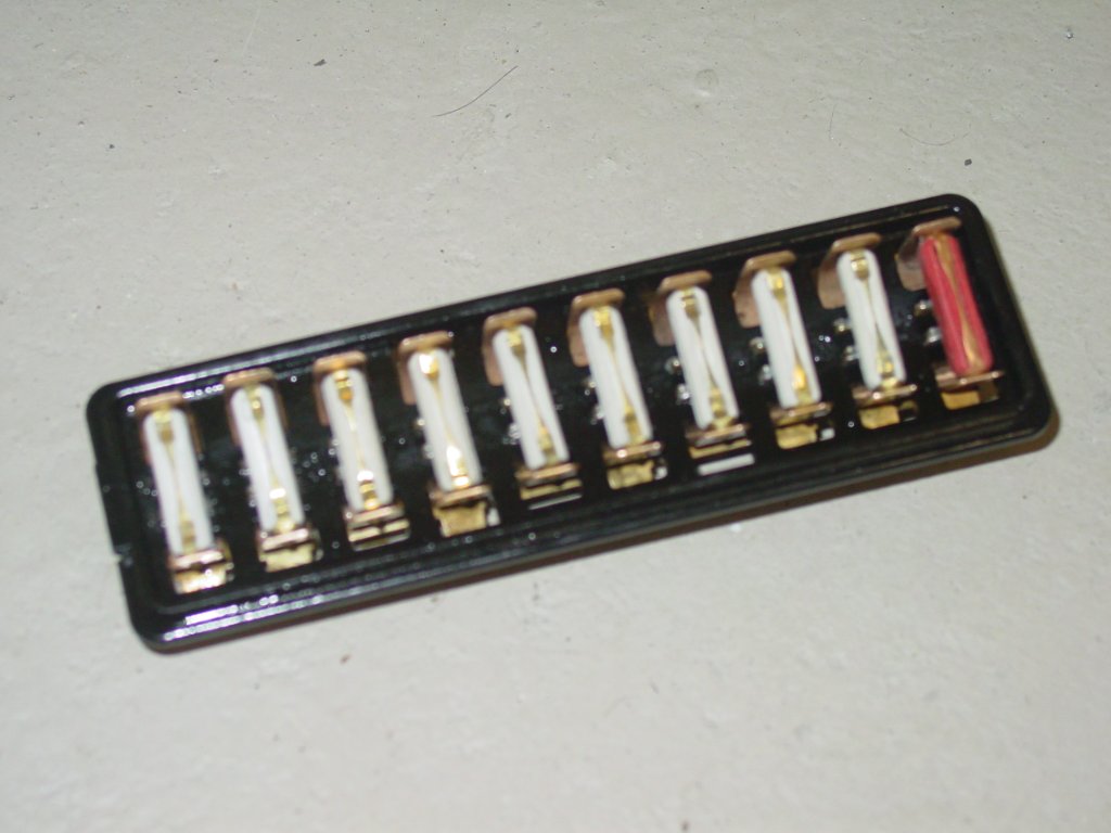

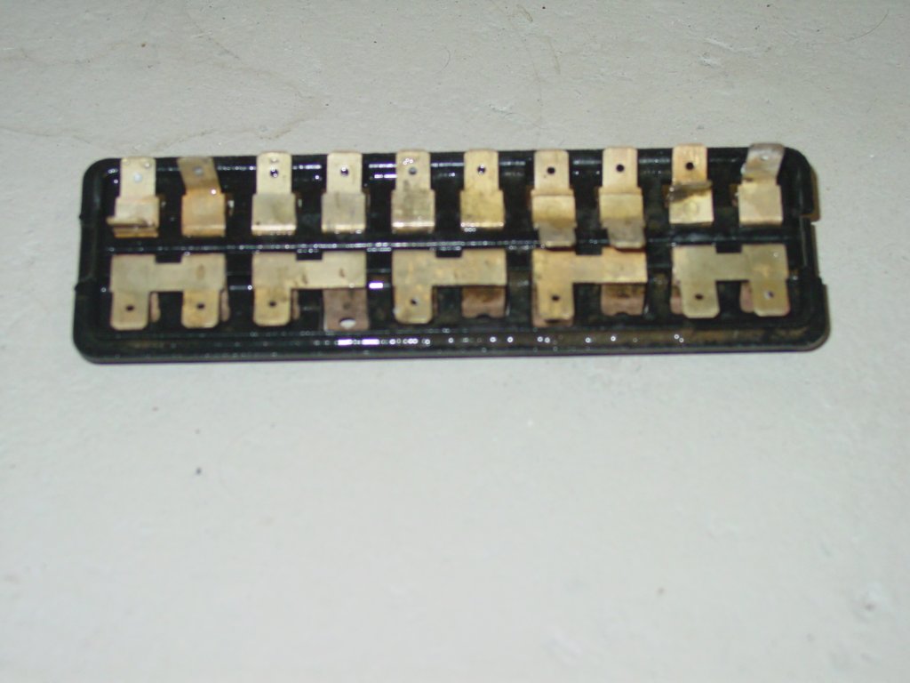

Re: Kleine Wundermittel
Und jetzt fertig.
Letzte dunkle Stellen mit Autosol und Q-Tip abgerieben
Leicht eingeölt und mit neuen Keramik-Sicherungen (Pudenz) bestückt
Neuer Deckel drauf und als Neuteil verwendbar
