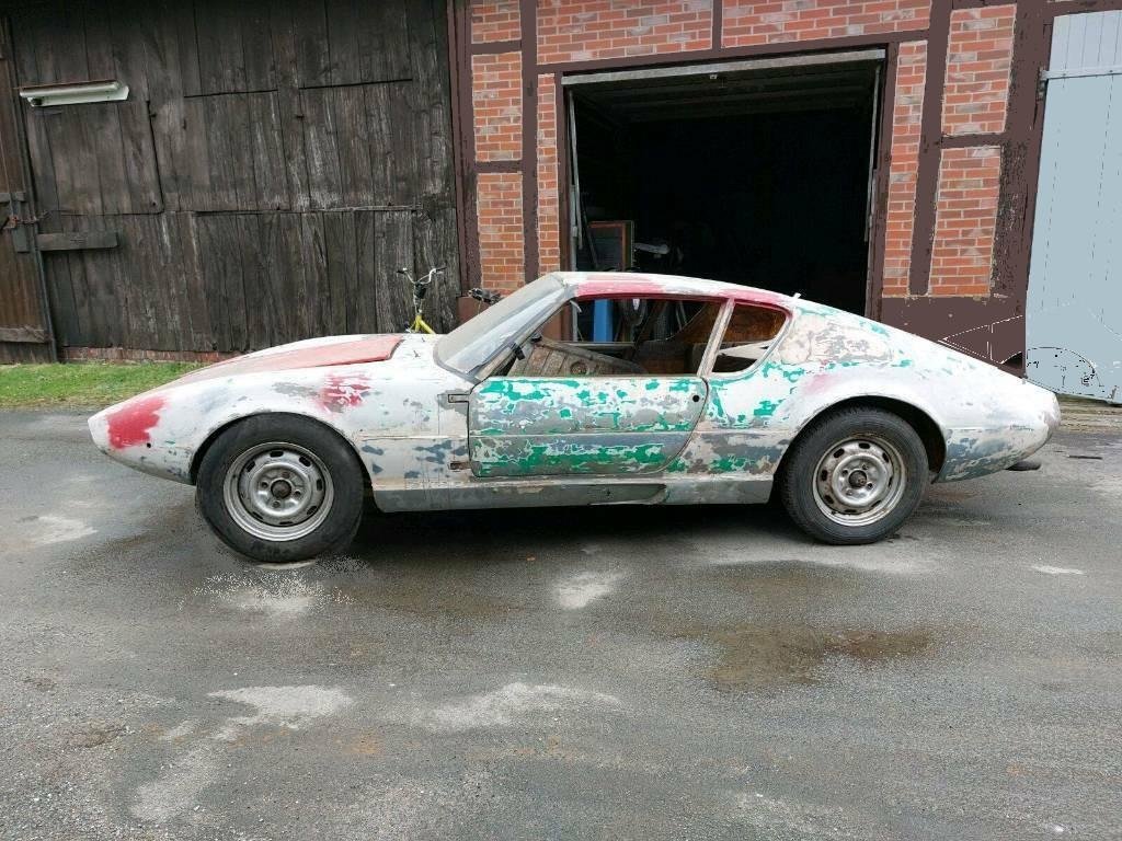

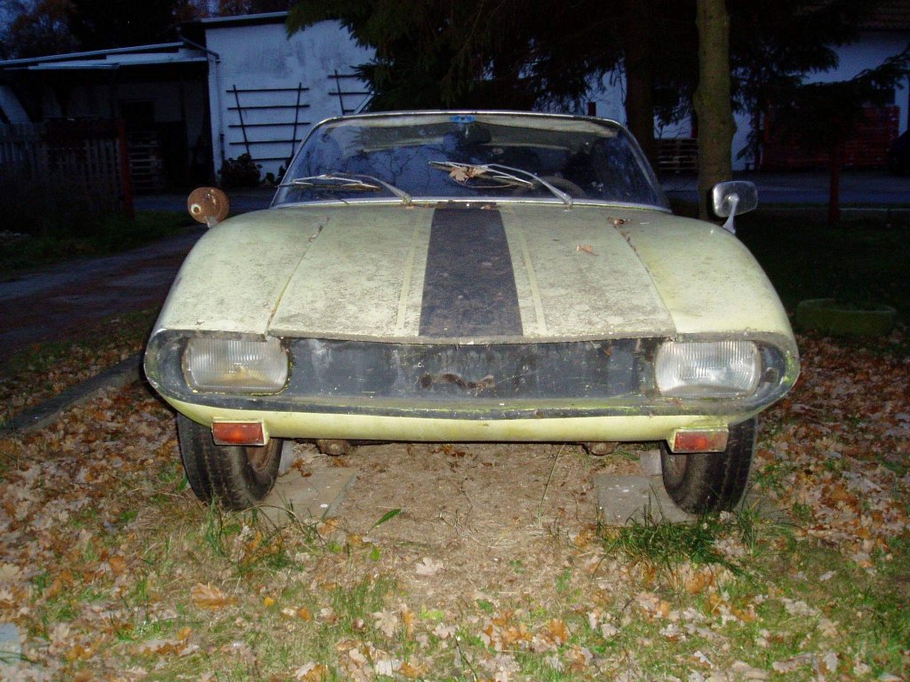

vor zwei jahren habe ich ihn mir zugelegt. naja, eigentlich zwei. einer in teilen, nicht komplett, ein weiterer komplett. beide mit brief! besser gehts nicht!
hier beim kauf:
bonanza bei kauf.jpg (193.88 KiB) 142689 mal betrachtet

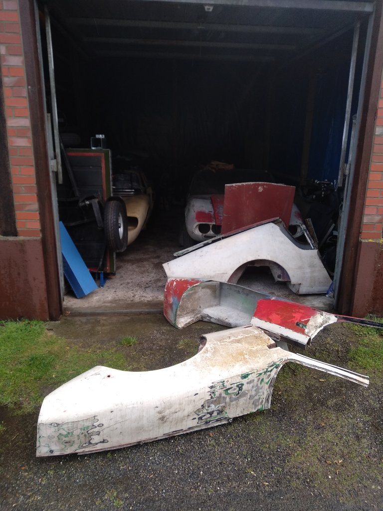

Hier die Einzelteile des zweiten Bonanza...
(Keine Ahnung, warum die Bilder quer hochgeladen werden??)

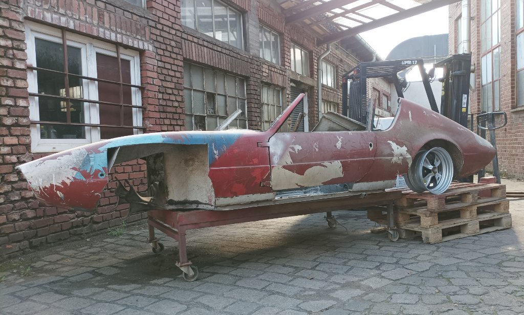

Ein Typ 3 Chassis hatte ich noch, da kamen dann all die Teile vom zweiten mal drauf.

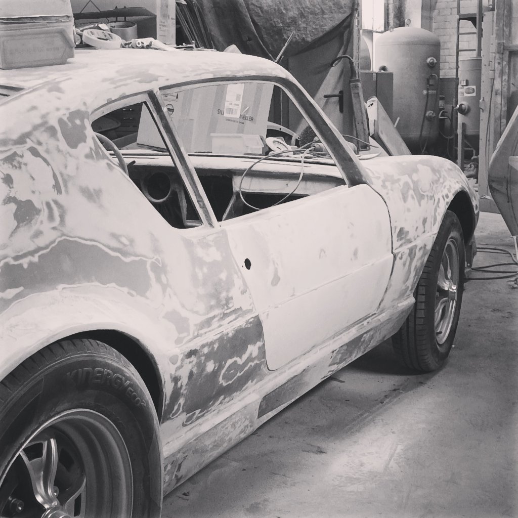

Eine Inspektion der Glasfaserkarosserie hatte ich bereits beim Kauf vor Ort durchgeführt. Es gab keinen sichtbaren Riss im GFK.
Das war schon mal sehr gut.

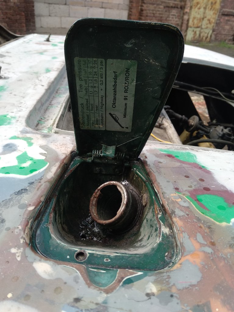

Was mir aber nicht so gut gefiel, war die Montage eines Ausschnittes einer rechten Käfer Seitenwand ab '68. Und zwar der des Tankstutzens.
Das zerstörte in meinen Augen die glatte Front des Autos.
Re: Fiberfab Bonanza GT
Verfasst: So 9. Mär 2025, 07:21
von prostreetnotch
Der Bereich wurde ausgetrennt und zulaminiert.
Dementsprechend flog der verbaute Typ 3 Tank auch erst mal raus.
Denn er wird jetzt auf Innenbetankung umgebaut, erhält einen gekürzten Tankstutzen an einer anderen Stelle.
Verfasst: So 9. Mär 2025, 07:54
von prostreetnotch

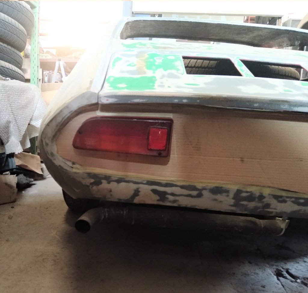

Das Heck des Autos wurde seinerzeit mit Rückleuchten eines Fiat 128 3P Coupés verunstaltet.
Fiberfab Deutschland hatte damals Rückleuchten vom großen Karmann Ghia, dem Typ 34, vorgesehen.
Sieht schlüssiger aus. Aber ich wollte etwas anderes. Es erschien mir zu profan, runde Rückleuchten zu verbauen, egal ob vom Typ 3, vom BMW 02, oder Opel GT, oder Manta A.
Es sollten Rückleuchten sein, die sich an die Form des Hecks anpassen.
Ich fand sie in Form des Lamborghini Miura der ersten Serie.
Klar, die liegen an jeder Ecke rum, kosten fast gar nichts. Mist ! Aber...(Es gibt immer ein aber...)
Die wurden auch anderen Autos verbaut. Zum Beispiel an einem Sportwagen aus Italien, dessen Name mir gerade nicht einfällt (wurde nur in sehr geringer Stückzahl gebaut), einem weiteren italienischen Sportwagen, dem De Tomaso Mangusta und am Fiat 850 Spider, einem Kleinwagen, der im Vergleich zu den anderen damals in Großserie gebaut wurde.

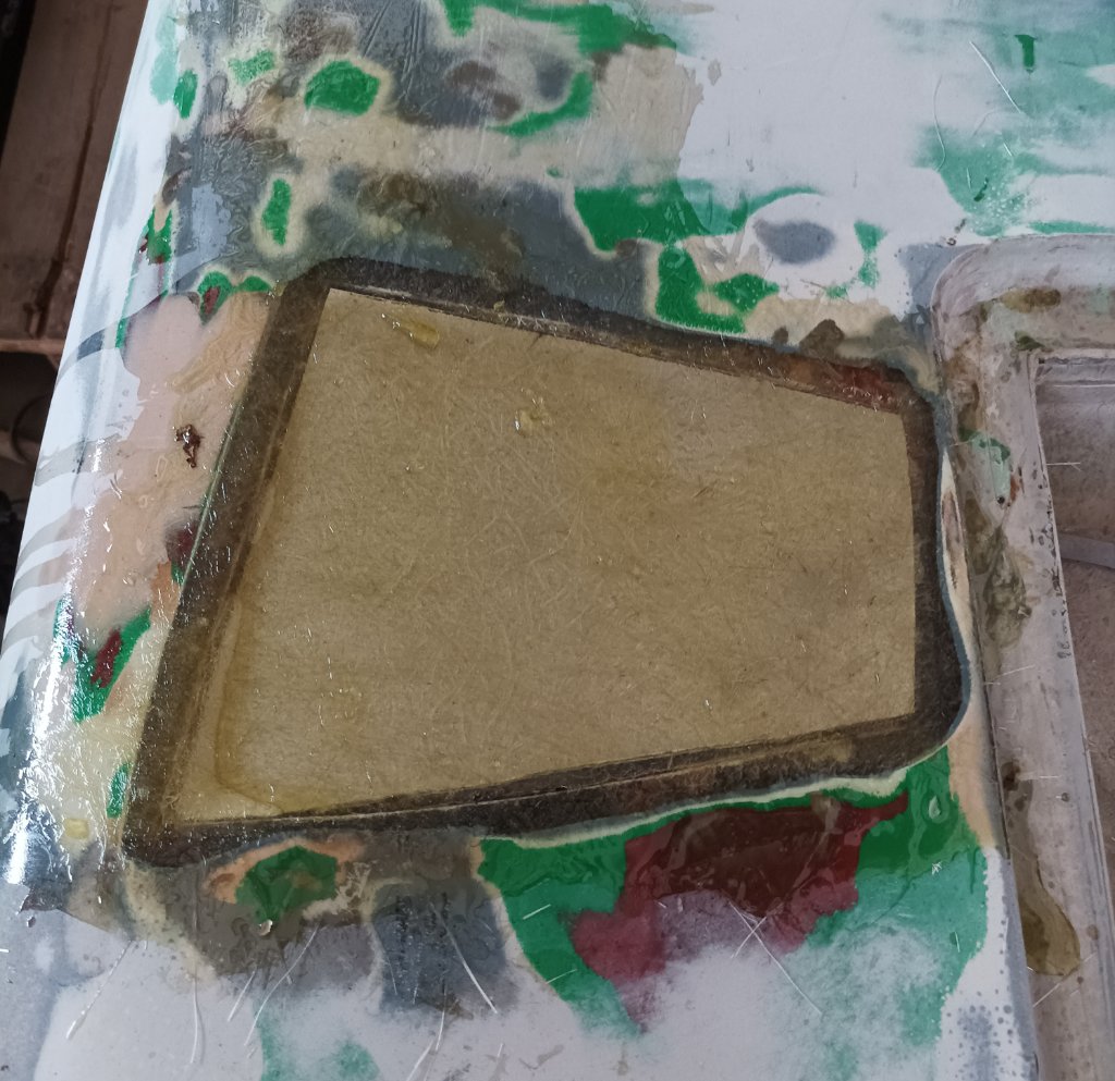

Bevor ich die Rückleuchten hatte, wurden die Stege zwischen den Öffnungen erst mal rausgeschnitten, dann alles komplett zulaminiert.
Hier hatte ich noch eine Pappe zurecht geschnitten, auf der ich tatsächlich echte gammelige Miura Rückleuchten eines Kunden, der nur Lambos und Ferrari repariert, montiert habe. Die Pappe wurde mit Tape am Heck fixiert.
So gefiel mir die Position schon nicht schlecht...
