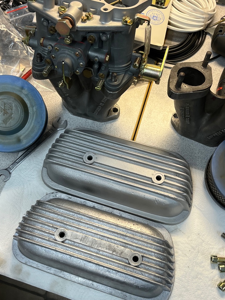

Ich habe 2 Paar Ventildeckel des guten Herrn Decker in meinem Fundus. Leider wurden oft die Schriftzüge weggeschliffen, wie auch bei meinen :angry-cussingblack:
Gibt es eine Möglichkeit, diese in 3D Druck herzustellen? Kunststoff reicht ja völlig aus. Idee ist, die Fläche zwischen den Schraubenlöchern als Druckgrundlage zu verwenden und dann die Schriftzüge erhaben auf den Streifen zu drucken.
Würde jemand im Forum das als Herausforderung annehmen?
Etwaige Kosten würde ich natürlich übernehmen. Vielleicht haben ja noch andere Interesse.
Gruß Christian

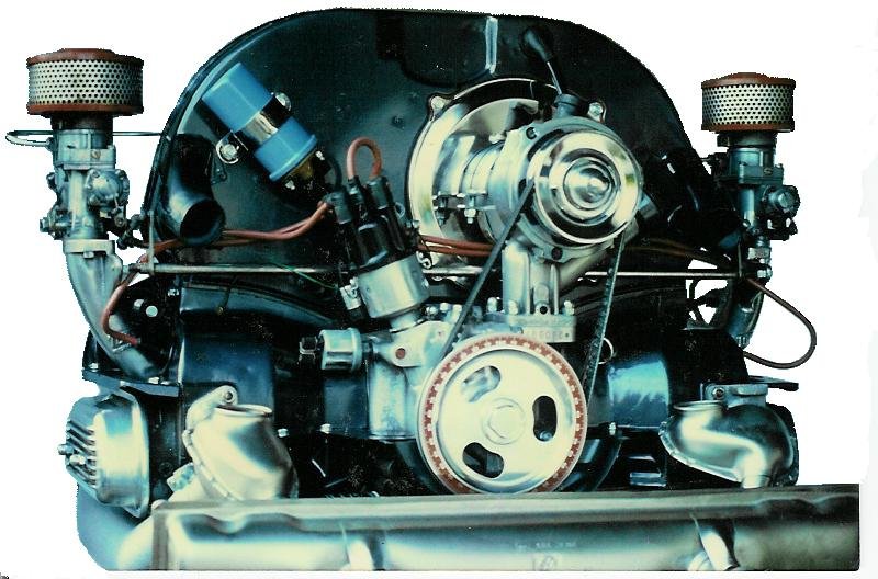

So sehen meine aus, tutti kompletti original:
Re: TDE Ventildeckel Schriftzug
Verfasst: Mo 17. Feb 2025, 23:00
von VeeDee
Hier noch ein Bild eines 1800er Komplettmotors mit 34PCI, alle Tuningteile in den 80ern bei Theo persönlich abgeholt
Motor 1.8-1 (2016_02_08 16_30_34 UTC).jpg (101.02 KiB) 18263 mal betrachtet
