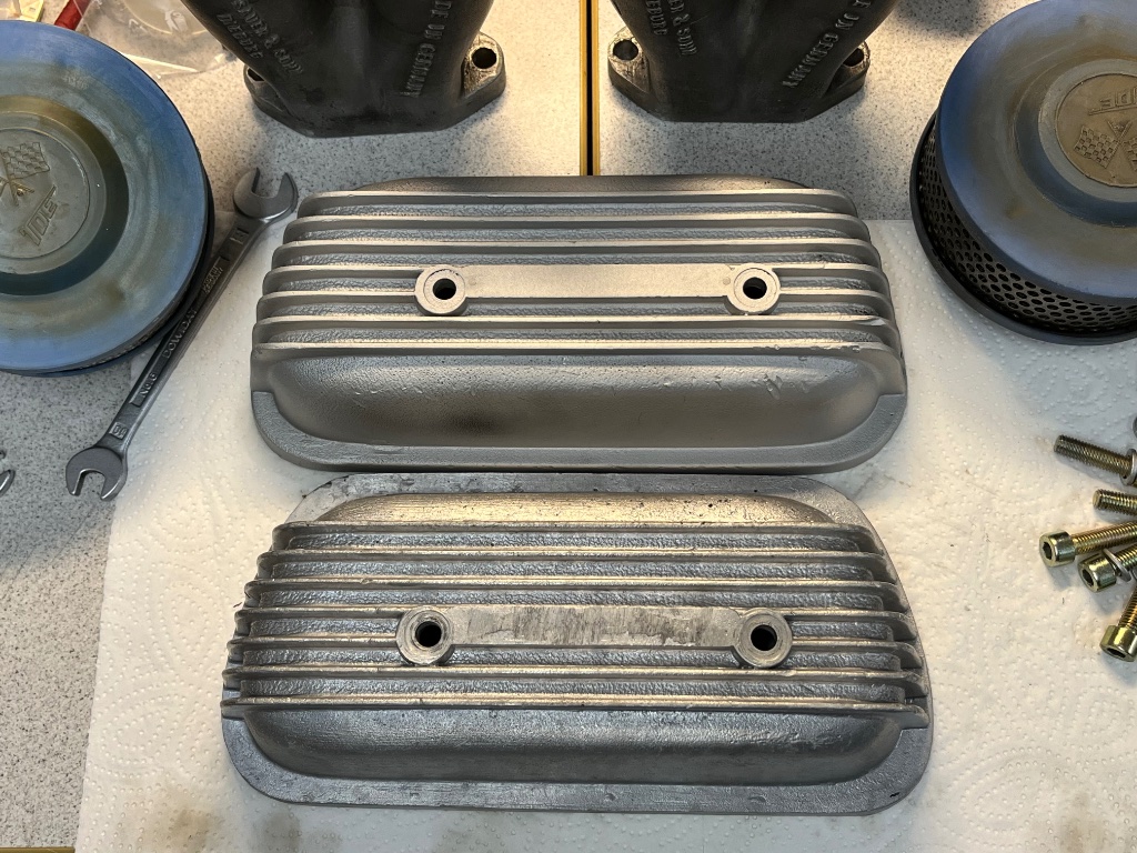

Ich habe 2 Paar Ventildeckel des guten Herrn Decker in meinem Fundus. Leider wurden oft die Schriftzüge weggeschliffen, wie auch bei meinen :angry-cussingblack:
Gibt es eine Möglichkeit, diese in 3D Druck herzustellen? Kunststoff reicht ja völlig aus. Idee ist, die Fläche zwischen den Schraubenlöchern als Druckgrundlage zu verwenden und dann die Schriftzüge erhaben auf den Streifen zu drucken.
Würde jemand im Forum das als Herausforderung annehmen?

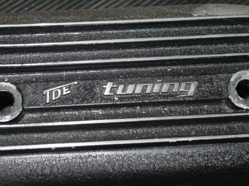

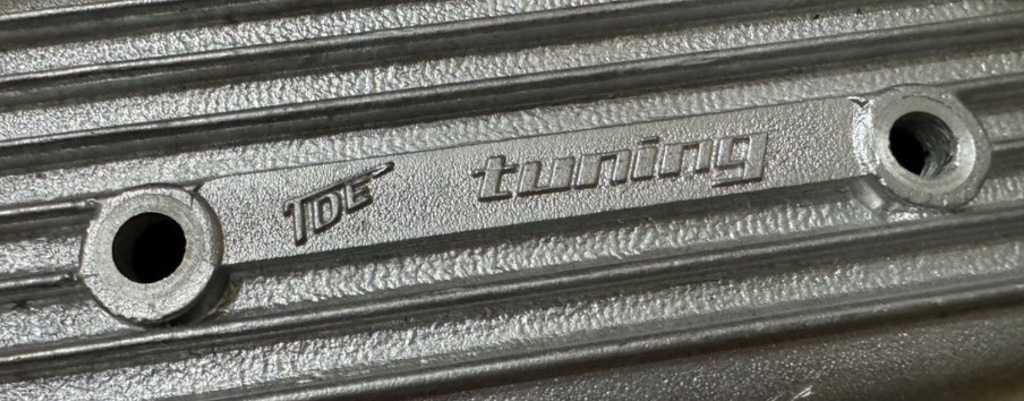

Das lässt sich auf einer feinen Kopierfräsmaschine machen. Der Steg ist dick genug, um 1,5-2mm wegzunehmen und den Schriftzug erhaben stehen zu lassen. Denk da mal drüber nach.
So sehen meine aus, tutti kompletti original:

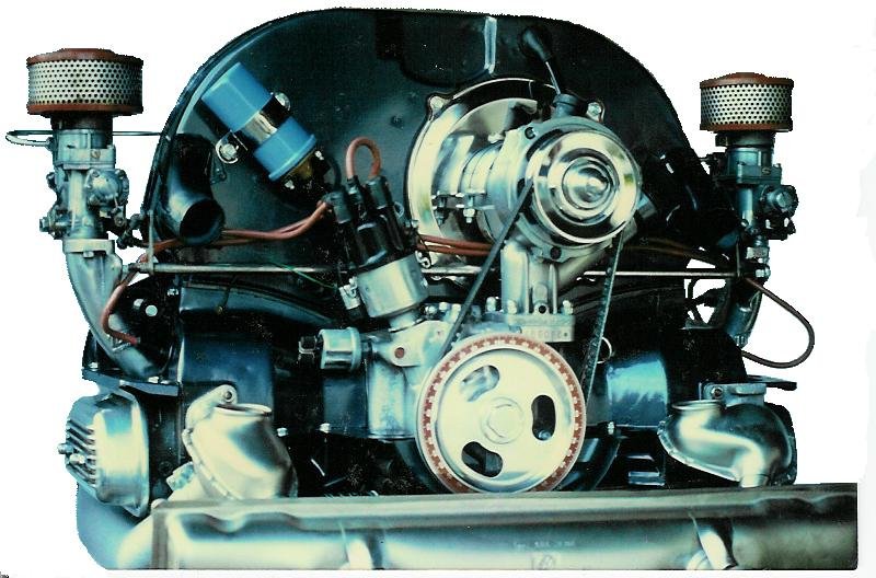

Hier noch ein Bild eines 1800er Komplettmotors mit 34PCI, alle Tuningteile in den 80ern bei Theo persönlich abgeholt

das wird meiner Meinung nach nichts mit einer Kopierfräse. Die Eckradien im Schriftzug sind viel zu klein.
Digitalisieren, aus 1,5 mm Alublech auslasern und auflöten wäre eine halbwegs bezahlbare Option.

Es gibt Kopierfräsen z. B. auch für Typenschilder. Mein Büchsenmacher hatte so ein kleines Ding, der hatte Mikrofräser ab 0,5mm.

das geht auch mit einem gerade von oben gemachtem Bild. Erst in Photoshop oder ähnlichem Programm das Foto entzerren und dann mit einem Vektorgrafikprogramm vektorisieren und oder direkt im CAD-System nachzeichnen. Wenn du die Logos drucken willst brauchst du eine stl oder stp Datei, für das aulasern wäre eine dxf Datei das Format der Wahl.
Ich habe das schon mit anderen Logos erfolgreich gemacht ohne Experte für Bildbearbeitungsprograme oder Vektorgrafik zu sein, mein Metier ist CAD...

Moin Henning. Ich habe schon TDE Schriftzüge auf Saugrohre und Ventildeckel geklebt, waren aus 2-K Kleber aus Knetnegativ abgenommen. Das waren einfachste Hausmittel und die Temperaturen von Saugrohren und Ventildeckeln werden wohl nicht so hoch. Es hält bis heute!
Da mir nun aber keine originalen TDE Ventildeckel mit erhaltenem Schriftzug zur Verfügung stehen, suche ich nun nach einer passenden Lösung.
