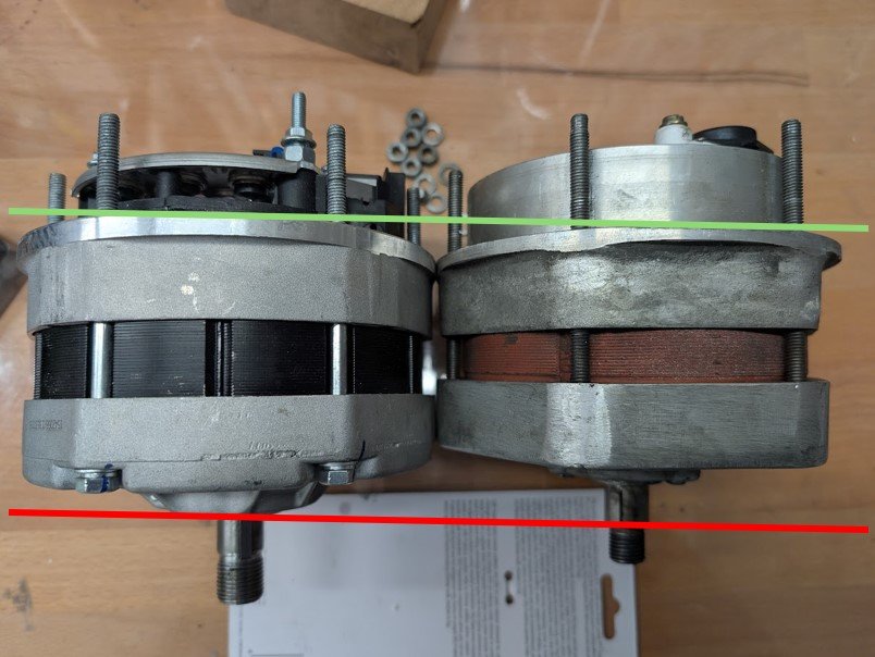

ich wollte heute die Gebläse-Haube (Porsche Kühlung auf Typ1) für den Motor für mein Cabrio montieren und habe mich doch etwas gewundert, dass der Keilriemen um ca. 15 mm nach hinten läuft. Sprich Riemenscheibe auf der Kurbelwelle ist 15mm weiter vorne wie die Riemenscheibe der LiMa. Nach dem mir keine plausible Erklärung und Lösung dazu einfiel, habe ich aus meinem Ovali die LiMa rausgebaut und verglichen. Siehe da, die neue LiMa ist ca. 15mm länger.
Anlagefläche im Lüfterring ist die grüne Linie. Hier liegen beide Limas auf der gleichen Höhe. Und dann sieht man, dass auf der anderen Seite die LiMa links ca. 15mm länger ist wie die rechts.
Links ist die LiMa für mein Cabrio, rechts ist die LiMa aus meinem Ovali. Lüfterringe sind beides jeweils original Porsche mit der 901 106 101 5R. Die linke LiMa ist eine Repro LiMa, wie sie aber auch von den einschlägigen Händlern hier verkauft wird.
Wenn ich die LiMa aus meinem Ovalen 8im Bild rechts) an den Cabrio-Motor baue passt es.
Wenn ich die LiMa für mein Cabrio (im Bild links) an meinen Ovali baue, passt es nicht.
Da ich von Porsche LiMas keine Ahnung habe: weiß jemand welche LiMa ich brauche? Oder besser aus welchem 911 die stammt?
Danke!
(Die Lima aus dem Ovali passt natürlich logischerweise im Ovali; ist ja dort seit 25 Jahren so verbaut)
Danke!

Re: Porsche Kühlung - welche Lima?
Danke für die Info und sorry, für die verspätete Rückmeldung; ich war die letzten Tage geschäftlich unterwegs und habe Abends die Zeit im Hotel nutzen können um bis kurz vor dem Ende des Internet zu suchen.
Ich habe leider keine direkte Auflistung von LiMa, Ring und elektrischer Leistung gefunden aber ganz grob meine ich folgendes verstanden zu haben (keine Garantie auf Richtigkeit):
1963 bis 1977 war eine 55A LiMa verbaut und hier wird der Ring mit der 901 106 101 5R benötigt. Abstand Anlagefläche bis Beginn Riemenscheibe ca, 80mm. LiMa gab es wohl verschiedene von SEV Marchal, Bosch etc. Die LiMa bei mir rechts im Bild (aus meinem Ovali) ist eine SEV Marchal
ab 1978 dann 70A bzw 75A LiMa mit einem Lüfterring mit der Nummer 930.106.006.00. Abstand Anlagefläche bis Riemenscheiben ca. 92mm. Das ist die Lime bei mir links im Bild
Und dann irgendwann später (mit dem 964 oder ggf. sogar schon beim G-Modell?) die Einführung einer 90A Lichtmaschine mit wiederum geänderterm Rind.
Obiges bezieht sich nur auf die Ringe für die Standard-Lüfter mit 245mm Durchmesser. Turbo. RS, RSR Motoren haben da nochmal andere Lüfter und ergo andere Gebläse.
Die Lösung mit den Distanzringen ist nur auf das umgekehrte Problem anwendbar: man hat einen neuen Lüfterring und eine alte LiMa. Wie man dann aber ca. 12mm so unterlegen will, dass die Zentrierung (Drehzahl Lüfterrad, Massenkräfte, Wuchtung) passt, ist mir ein Rätsel. Halte ich persönlich für Pfusch aus einer Zeit als ein alter 911 nix wert war.
Fazit für mich: ich mache mich mal auf die Suche nach einer 55A LiMa oder einem 930xx Lüfterring. Und je nachdem was mir zuerst in die Finger kommt, verkauf ich das andere Teil.
Danke an alle fürs Mitdenken!
Viele Grüße
Markus
das hier ist der entscheidende Hinweis. Über die Jahre wurden die Leistungen der LiMas immwer wieder erhht und mit jeder Leistungssteigerung wurde die LiMa länger. Daraus resultieren dann jeweils andere Ringe, damit die längere LiMa weiter in den Gebläsekasten reinragt und somit hinten der Keilriemen immer auf der gleichen Höhe läuft.
Genau! Und deshalb sind die ganzen Hinweise zu irgendwelchen Distanzringen für mein Problem nicht anwendbar. Die Lima ist zu lang und wenn ich noch unterlege wird sie noch länger.kaefermichel hat geschrieben: ↑Mi 8. Jan 2025, 18:23 So einfach ist es ja dann doch nicht. Wenn ich das richtig verstanden habe muss die größere Lima tiefer in den Gebläsering weil sie ist ja länger. Wenn ich hinten unterlege kommt sie doch noch weiter vor.
Also müsste meines erachtens die neue Lima gekürzt oder der Gebläsering eingestochen werden ggf. beides.
Viele Grüße
Markus
Ist an der neuen Lima nicht auch ein Distanzring? Das sieht auf Deinen Bildern so aus. Demnach müsste der ja nur runter.
ne, leider nicht. Das ist die Zentrierung die in den Teil im Ring kommt. Die Zentrieung LiMa zu Ring erfolgt nicht mittels der 6 Schrauben sonder mit disem gedrehten Ansatz; damit ist es dann mittig.B. Scheuert hat geschrieben: ↑Do 9. Jan 2025, 15:18 Ist an der neuen Lima nicht auch ein Distanzring? Das sieht auf Deinen Bildern so aus. Demnach müsste der ja nur runter.![]()
Blöde Frage, kann man nicht einfach die Riemenscheibe auf der Kurbelwelle weiter raus setzten oder durch eine andere ersetzen die weiter außen läuft?
Wobei vermutlich das nicht hilft, denke die Lima sammt Lüfter steht dann zu weit außen am Gebläse über.
Also anderen Ring suchen...
kaefermichel
- Beiträge: 386
- Fahrzeug: Passat W8
- Fahrzeug: Peugeot 206CC
- Fahrzeug: Kia Ceed
- Wohnort: 46284 Dorsten
Hallo Ralf,
du hast das Problem nicht richtig verstanden. Die Lima ist zu lang und steht deshalb zu weit raus, wenn nun auch noch die Riemenscheibe weiter nach außen kommt wird es noch schlimmer.
Die Riemenscheibe nach innen geht nicht dann schleift sie an der Lima. Geht nur kürzere Lima oder anderer
Lüfterring der zur neuen Lima passt.
Mfg Micha
