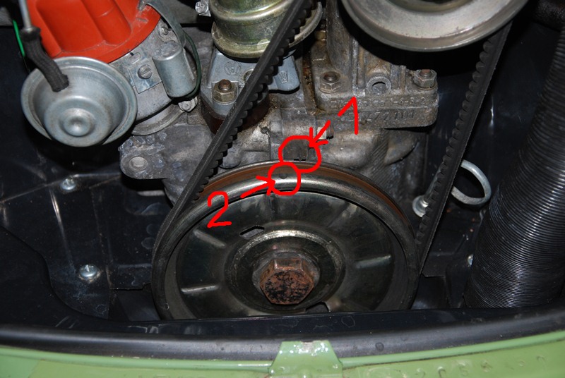

ich wollte die Zündung und die Ventile an meinem Mex (1981 - 1200er) neu einstellen.
Welche Markierung an der Riemenscheib ist der OT?
Die flache ovale oder die spitze Kerbe?
Gruß, Wolfgang
Hier ein Bild von meiner Riemenscheibe:

1 = Zündzeitpunkt
2 = Zünd-OT

Hey Danke,
also muß ich die Ventile nochmal einstellen, da ich 1 = Zündzeitpunkt genommen habe,
oder macht das nicht soviel aus?
Zündkabel kaufe ich dann besser neue, oder kann ich die durchmessen?
Re: Welche Markierung ist der OT ???
Verfasst: Mi 28. Sep 2011, 22:39
von rme
Das sollte nicht viel Unterschied machen, die Stößel liegen auch im ZZP noch auf den Grundkreis, wirken also noch nicht auf die Ventile. Ich orientiere micht beim Einstellen allerdings nie an den Markierungen sondern an den Ventilen des gegenüberliegenden Zylinders, wenn die in Überschneidung gegen (AV schließt, EV öffnet, Überschneidungs OT) ist der Zylinder (den man einstellen will) im Zünd-OT. Kannst du ja mal drauf achten, ich finde das deutlich einfacher als auf irgendwelche Kerben zu achten und man muss die Verteilerkappe nicht abnehmen. Wenn du ganz sicher gehen willst, drehst du die Riemenscheibe im OT noch mal +- 15 Grad, die Ventile die du einstellen willst dürfen sich beide nicht bewegen.
