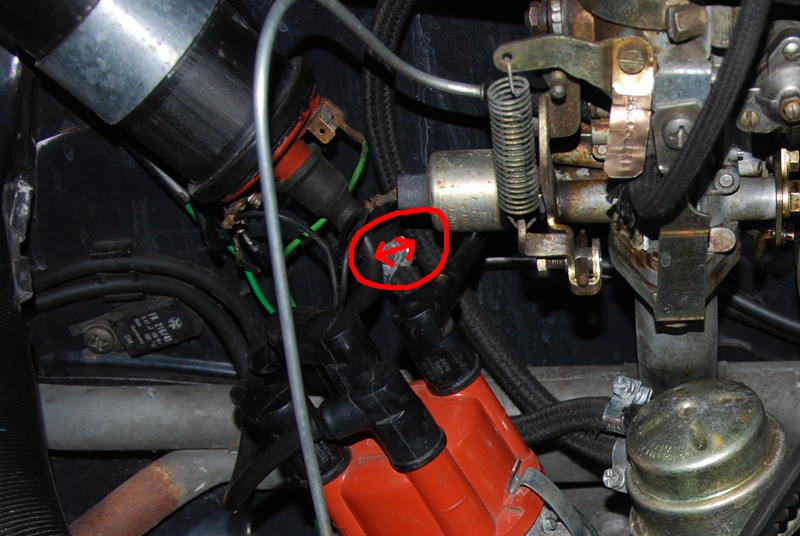

Noch ne Frage,
zwischen dem Kabel von der Zündspule zum Zündverteiler
und dem Benzinschlauch springt ein Zündfunke über
wenn sie dicht aneinander liegen.
Jetzt habe ich sie voneinander gertrennt :-)
Hat einer eine Idee was da schief läuft?

Und Zündkabel nicht mehr gut wenn es dort funkt.Oder steckt nicht recht drin.

Zündkabel kaufe ich dann besser neue, oder kann ich die durchmessen?

Es gibt Neuigkeiten!
Das Zündkabel war der Übeltäter :evil:
Ich bin zum Boschdienst gefahren und habe mir ein neues Stück Zünkabel
gekauft. Die haben das als Meterware und man hat mir auch gleich die
Buchse auf der Zündspulenseite aufgequetscht. In den Stecker dreht man
das Zündkabel wie eine Schraube rein.
Der Motor läuft wieder sauber rund :mrgreen:
Jetzt nur noch eine Feineinstellung und alles ist wie vorher :music-rockout:
