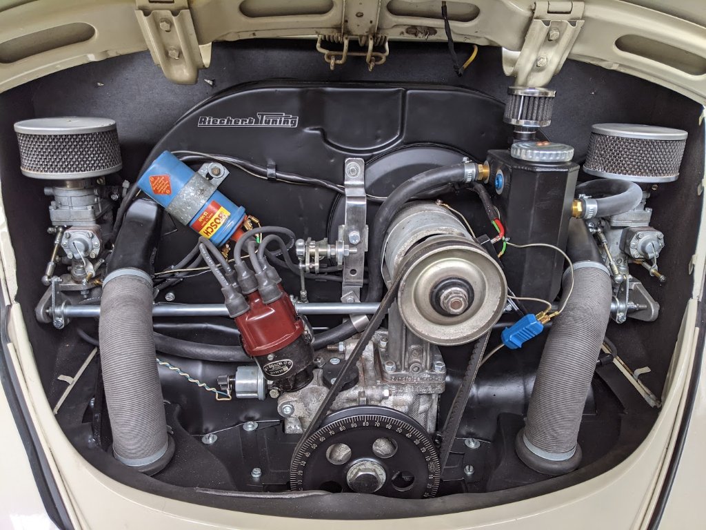

Moin zusammen,
ich fahre aktuell folgenden Motor in meinem 67er Käfer:
69x92
Serienkurbelwelle gewuchtet
Serienpleuel Gewicht angeglichen
CB2239 Nockenwelle
Einkanalköpfe bearbeitet (ausgelitert, Ringspalt erweitert, Kanäle geglättet und an Saugrohr angepasst)
1,25er Hebel am Einlass, 1,1er Hebel am Auslass
Scatfedern einfach verstärkt, Alu Stößelstangen
8,7:1 Verdichtung
Riechert 34 PCI Anlage
Ahnendrop Customsport mit 38er Wärmetauschern
FullFlow mit Serienkühler, Thermostat, Filter und Typ 4 Kühler am Achsrohr
Das ganze fährt eigentlich sehr schön mit ordentlich Drehmoment untenrum.
Jetzt sind mir 40er Weber (82/83 aus Italien) zugelaufen und ich möchte gerne auf mehr Leistung aufrüsten.
Haltbare 110 PS wären mein Ziel.
Jetzt stellt sich mir die Frage welche Köpfe und welche Nockenwelle ich dafür einplane?
Serienventile oder was größeres?
Das ganze läuft an einem Pendelachsgetriebe mit 3,875 er Differential und 0,88er 4. Gang.
Für Tipps wäre ich sehr dankbar :-)
Viele Grüße
Stefan
