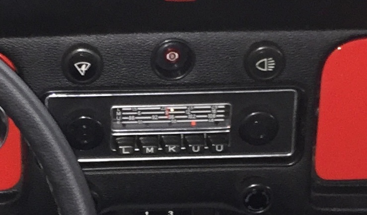

Konntet ihr, sofern ihr eins habt :-), dieses Radio wackelfrei im originalen Schachtloch eines z.B. 1200ers mit oder auch ohne vorhandene Armaturenbrettpolsterung einbauen? Gefühlt hält da ja alles an den Stegen der beiden Drehknöpfe.
Wie verhindert ihr das Entstehen von Pfeifgeräuschen durch eindringenden Fahrtwind? Am Original ist ja alles schön dicht und sogar mit einer zusätzlichen schwarzen gepolsterten Folie abgedichtet.
Hat einer von euch es vielleicht sogar geschafft die alten schönen schwarzen VW-Drehknöpfe zu adaptieren? Die Blende des Europa könnte ich mit einer schwarzen und genarbten Folie optisch an mein altes Blaupunkt Ingolstadt anpassen.

Das Besondere bzw. für mich Wichtige an den großen originalen Gummidrehknöpfen der VW-Radios ist das dort vorhandene VW-Logo. Man kann es auf meinem ertsen Foto in diesem Tröd schlecht erkennen. Darauf möchte ich in keinem Fall verzichten oder sogar auf billigen Plastiklook zugreifen müssen.

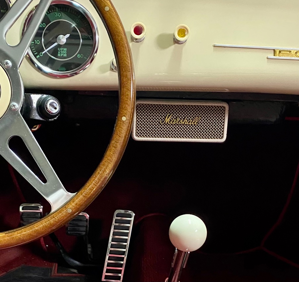

Ich habe das Thema Musik beim Fahren für mich ganz einfach so gelöst. Handy hat man ja sowieso dabei und so kommt dann auch zeitgemäße Musik aus dem Lautsprecher.
Marshall Bluetooth
Marshall Bluetooth

Wenn da auch die alten Blenden passen, dann geht das auch gut in 60er und sogar in 50er Autos.
