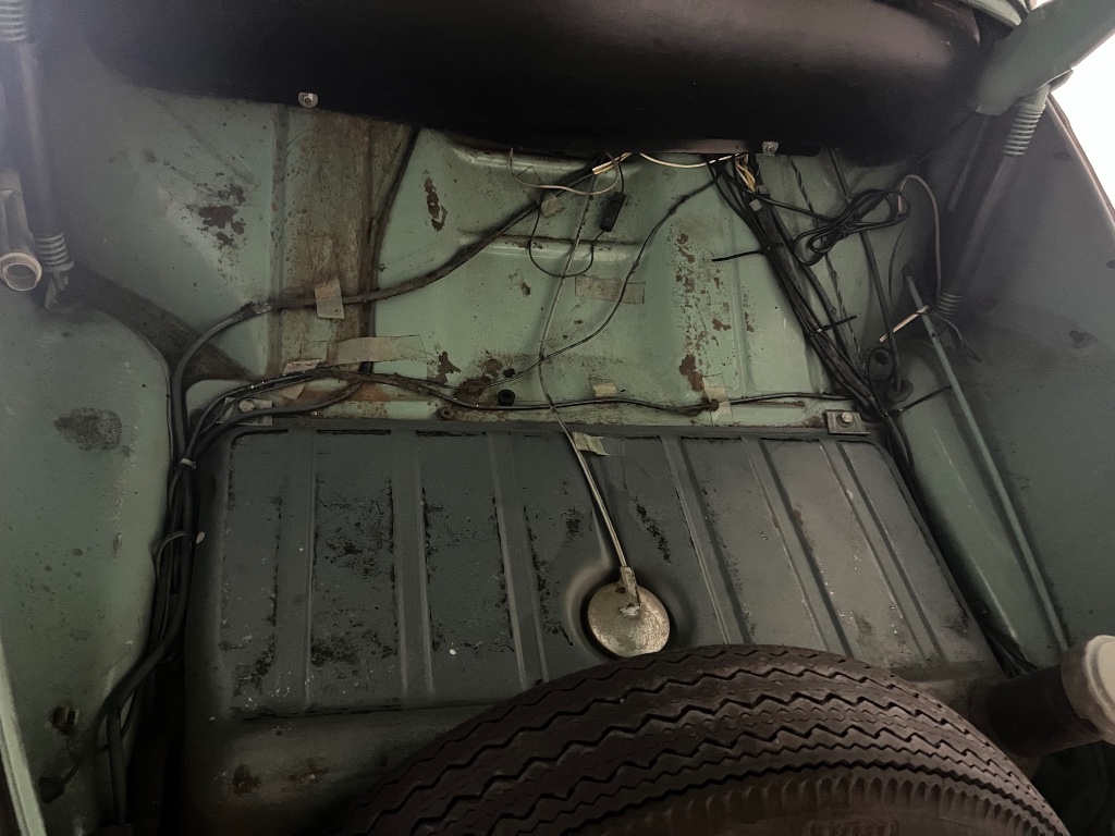

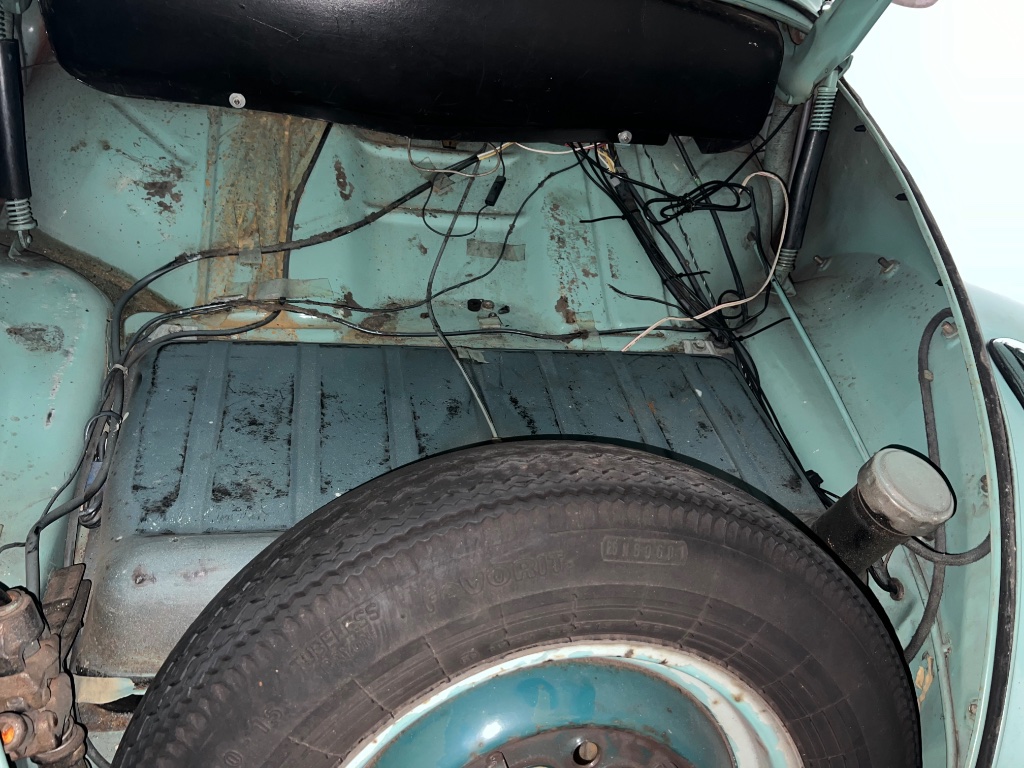

Glückwunsch, so schlecht schaut der Kleine gar nicht aus. Wenn die Exportstoßstange noch so stabil ist dass man den da festmachen kann (was ich trotzdem nicht gemacht hätte) sollten die Endspitzen schon mal stabil sein.

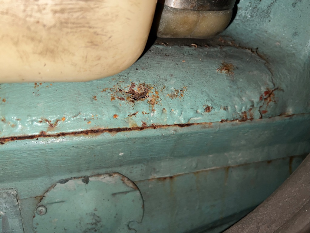

Am besten machst mal die Rücksitzbank raus und schaust Dir als erstes die Ecken nach oben und den Boden unter der vermutlich eh defekten Batterie an.
Natürlich mal die Reserveradwanne, die Radläufe, Boden vor allem den Rahmenkopf usw. prüfen.
Bilder sind immer hilfreich...

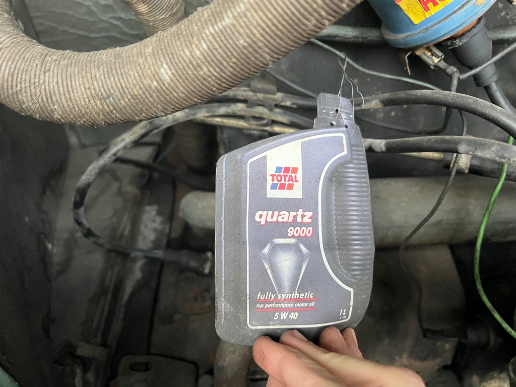

Bevor ich alles zerlegen würde würde ich mal neues Öl in Motor und Getriebe machen, Spritleitung und Zündung abklemmen, dann mal bis zum Öldruck orgeln lassen.
Bremse komplett neu machen. Wenn das gemacht ist würde ich den für mein Ego erstmal laufen lassen.
Auch wenn hier sicher viele Fachleute sagen den Motor muss man erst überholen, niemals so laufen lassen....
sehe ich etwas anders, die 1200er sind robust...
Sicherlich geht das nur mit einem Fremdkanister oder mit vorher neu gemachtem Tank mit allen Leitungen.

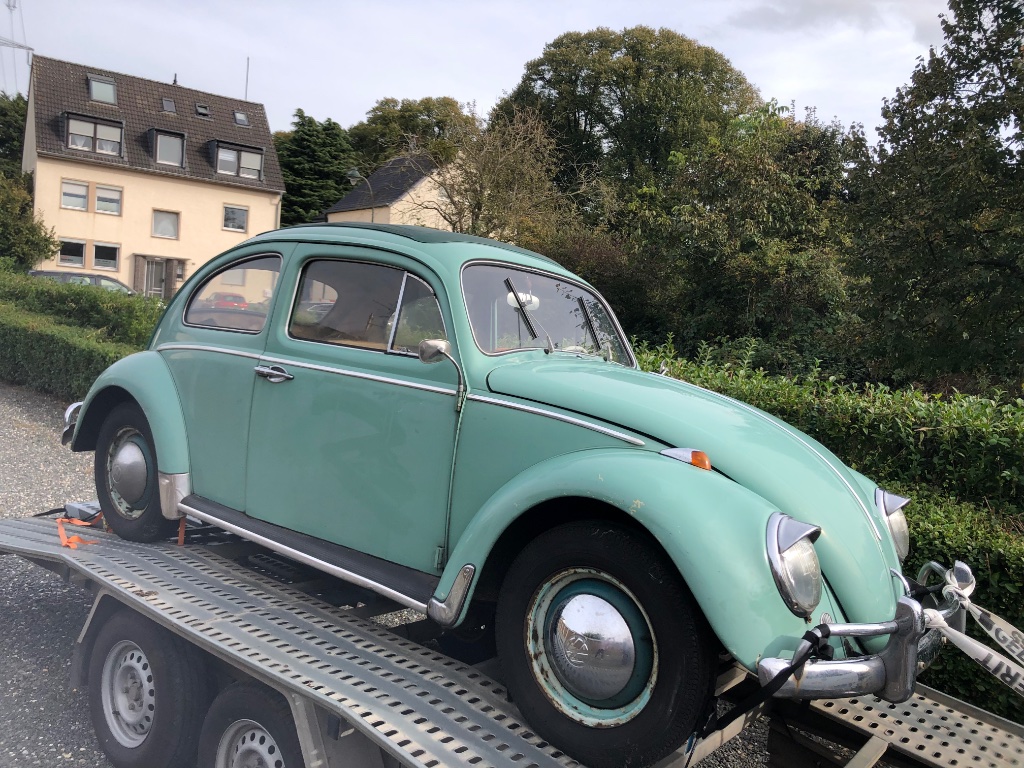

Wenn du den mit dem Wagenheber hoch hebst geh vorne an die Vorderachse und hinten an die Federschwert Aufnahme. Falls er morsch ist verzieht er sich nicht.

Ohne weitere Bilder kann man leider wirklich nicht viel erkennen, aber mein erster Tipp an dich ist den Wagen nie wieder an den sündhaft teuren original Exports- Stoßstangen zu verzurren.

So, ich bringe ein Update mit ein paar Fotos :) Und gehe endlich auf Eure Nachrichten ein - ich musste lachen und weinen gleichzeitig: Ich war dagegen, die Stoßstange mit Gurten ins Abschleppen bzw. Festzurren einzubeziehen. Nicht, weil ich es wirklich besser wusste, ich hatte einfach das Gefühl von: lieber nicht?! Naja, von drei Herren überstimmt nach Test. Mein Vater ist vom Typ - da kannste ein Pferd dran aufhängen. Was ich ebenfalls lerne: auch mein Papa weiß nicht alles :D Es war jedenfalls mehr proforma.

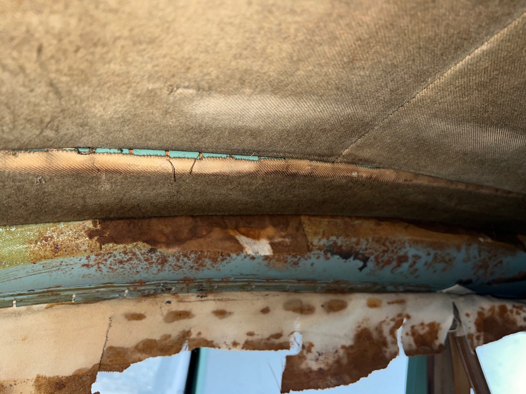

Was ist bis jetzt passiert? Ich habe mich an Eure Tipps gehalten, erstmal grob von außen gewaschen, Rückbank raus, Batterie raus - Bestandsaufnahme - siehe Bilder. Löcher so erstmal keine gesehen. Rost natürlich schon. Ölstand und Tank kontrolliert :D Ist überall was drin - da hab ich mich gefragt, ob das nun gut oder schlecht ist? Ich hab versucht, überall reinzuschauen, wo es erstmal ohne Anheben geht. Einen Teil des siffigen Dachhimmels abgemacht. Die Sitzbezüge runter. Türpappen sind Schrott. Da werde ich mir Input und Hilfe eines ehemaligen Autopolsterers holen müssen. Der Innenraum und die Polster sind gruselig.
Mein Plan jetzt - PUTZEN!!! - und dann wie Ralf es schrieb - Öl raus, Motor mal ans Laufen kriegen. Batterie kaufen, Öl kaufen (mit der alten zum Handel und 1:1 ersetzen? Vom Motoröl ist noch der letzte Zettel vorhanden, das gibt es noch, also bleib ich dabei?).
