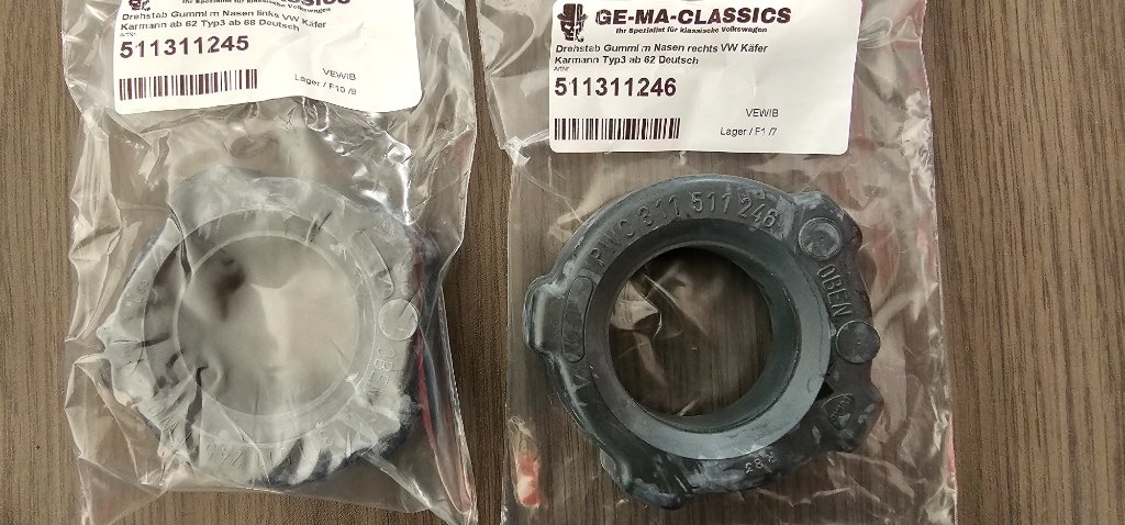

beim Ein- und Aussteigen quietscht mein 79er Käfer ab und zu links hinten. Als Ursache wurden mir von meinem Händler verschlissene Drehstabgummis genannt, habe ich auch schon in der "normalen" Ausführung für beide Seiten gekauft, also keine verstärkte Version.

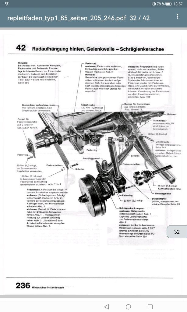

Da muss ein Großteil der Hinterachse zerlegt werden und kann der Laie nicht bewerkstelligen. Ein gut ausgestatteter Laie kann sich daran probieren mit dem Risiko das der Käfer am Ende schief da steht.
https://www.volkswagen-classic-parts.co ... -1985.html

Wenn ich Dich nun richtig verstehe bzw. das Bild richtig interpretiere, dann ist der Austausch beider Gummi nichts für meine Liga.
Wenn ich aber nur die äußeren Gummis wechsle, dann brauche ich kein Spezialwerkzeug oder -wissen. Ich brauche nur etwas Geduld für die fummelige Arbeit mit den neuen Gummis, um die Schraubenlöcher wieder zu treffen. Zur Montage der Gummis verwende ich wahrscheinlich ein wenig Fett, damit sie gut einzusetzen sind.
Habe ich das so richtig verstanden? Wie lange sollten die neuen Schrauben denn sein? (Auf dem Bild steht, nur Schrauben mit Kegelspitze verwenden)

Guenther-Nbg hat geschrieben: ↑So 6. Okt 2024, 13:46 Wenn ich Dich nun richtig verstehe bzw. das Bild richtig interpretiere, dann ist der Austausch beider Gummi nichts für meine Liga.
du brauchst 2 längere Schrauben zum fixieren und heranziehen des Deckels, ich denke M10x50 mit durchgängigen Gewinde sollte reichen
