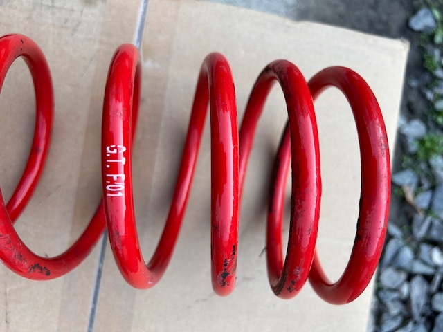

Hallo, ich hab rote Federn in meinem erworbenen 1302 drin.
Er ist etwas tiefer und Google sagt es wären Tieferlegungsfedern 4-5cm. Bezeichnung gibt es nur „GT F01“
Weiß jemand was genaueres?
Grüße Bert

Kenne diese nicht, aber die Kennung könnte vom Tafel sein.

Ja, Gerd Tafel Federn, 5cm tiefer, H-Tauglich.

Jeep, sind Tafel Federn... Gibt es heute noch.
Im 1302 mit 3Punkt Federbeinen sind die 50mm aber nicht machbar weil der Federteller höher sitzt.
https://www.ebay.de/itm/371834861788?mk ... media=COPY
Außerdem hier schon öfter besprochen - Restfederweg mit dem Original Anschlagpuffern nahe 0 - unbedingt gekürzte Puffer)zb. vom späteren 1303 mit 2 Punkt FB verwenden oder noch besser - die Federbeine oben kurzen lassen und gekürzte Stoßdämpfer verbauen.
Findet sich alles hier ausführlich im Forum.

Hallo, ja hab ich schon bemerkt, das es bei mir eher 2-3cm sind. Danke für die sachdienlichen Hinweise
