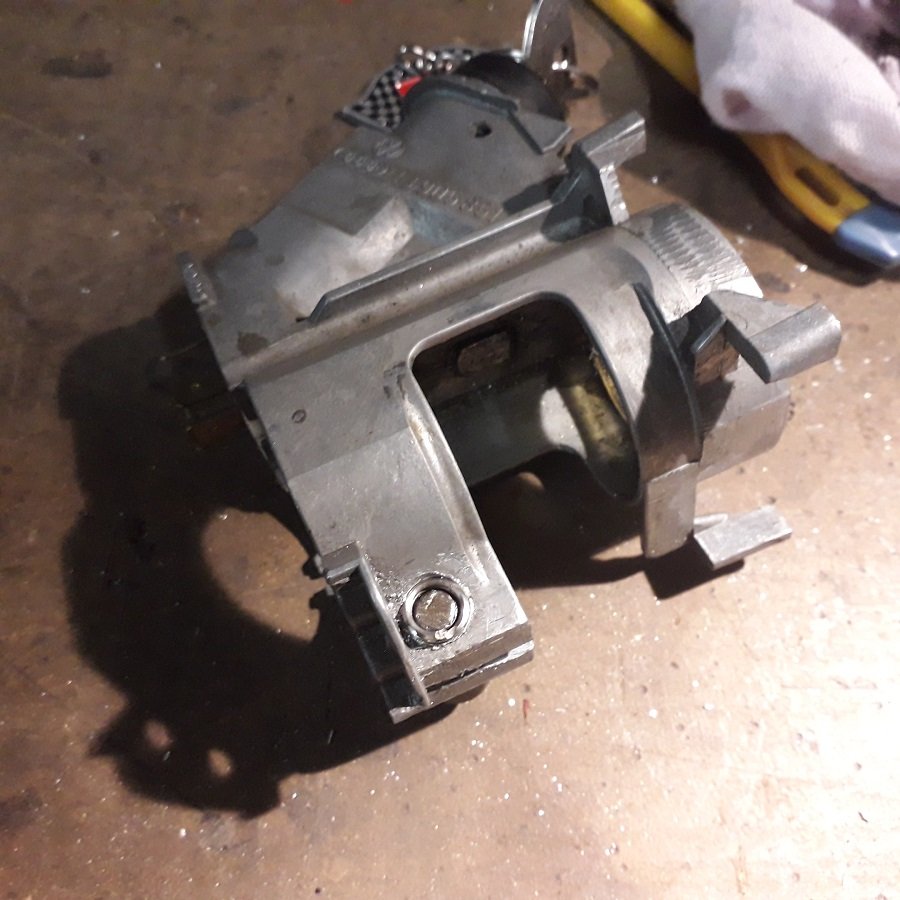

So, Problem erkannt und gelöst.
War nur die Imbusschraube vom Lenkradschlossträger.
Aaaaber !
Da muss der Vorbesitzer wohl gemeint habe das sie richtig fest sein muss, und dabei dann das Gewinde im Aluguss gehimmelt.
Schlossträger ausgebaut und mit Helicoil neues Gewinde gesetzt.
Kleiner Hinweis zur Befestigungsschraube:
Keine zu lange verwenden da genau darüber die Stutzen für Wischwasser verlaufen und in zwei Löchern im Aluguss eingeschoben werden.
Schraube zu lang, Stutzen kaputt, Wasser im Innenraum.
Da ich das eh auf elektrisch umgebaut habe konnte ich in diesem Zuge das Ventil gleich demontieren und entsorgen.
Lenkstock ist nun fest und wackelt nicht mehr.
