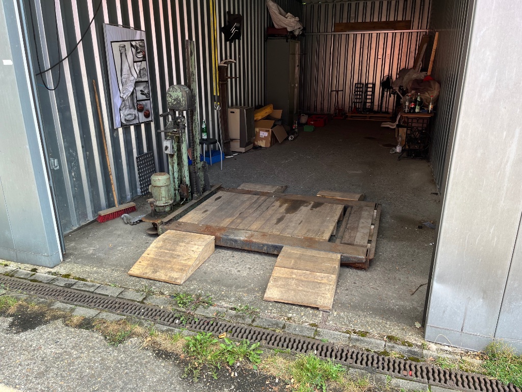

Wir haben so eine seit Jahren bei uns in der Halle. Sehr schönes Teil. Hatten die damals in ziemlich erbärmlichem Zustand gekauft, stand jahrelang draußen. Haben die dann komplett zerlegt, sandstrahlen und industrielackieren lassen und mit neuen Schrauben, Schmiernippeln usw. wieder aufgebaut. Funktioniert wieder wie neu!
Der große Vorteil von dem Ding ist, dass es mit Normteilen gebaut ist, d.h. man bekommt fast jedes Ersatzteil problemlos im Industriebedarf. Außerdem sind alle beweglichen Teile mit Schmiernippeln ausgestattet. Im Grunde ist das Ding für die Ewigkeit gebaut.
1,5t Hebekraft ist auch für alle Luftis ausreichend. Wir haben uns aus Siebdruckplatte 4 Auffahrrampen dafür gebaut und die Mitte zwischen die Gabeln dicke Kanthölzer gelegt, sodass man nun bequem drauffahren kann.

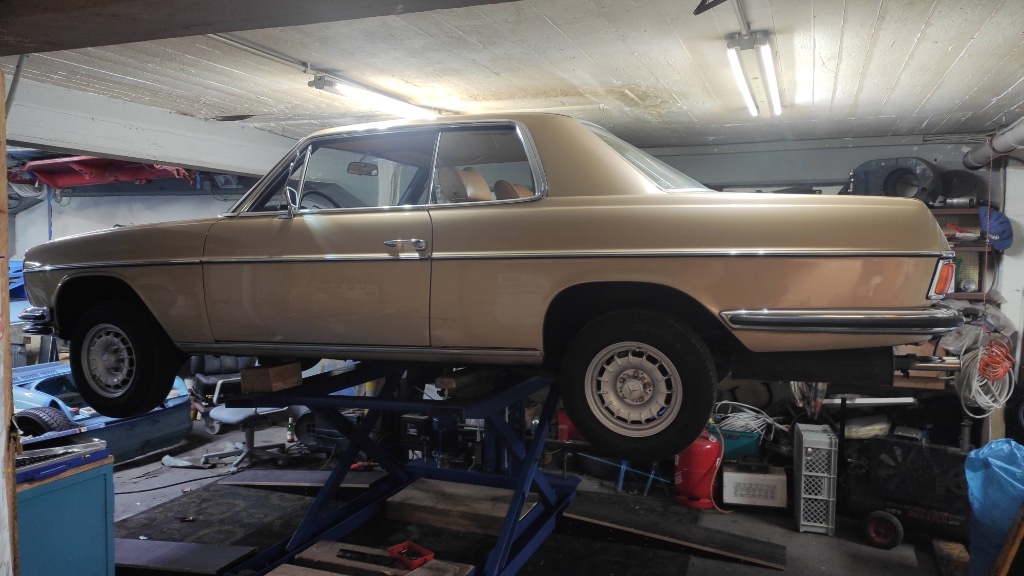

Ich hebe mit unserer Takraf sogar meinen /8 völlig problemlos.
