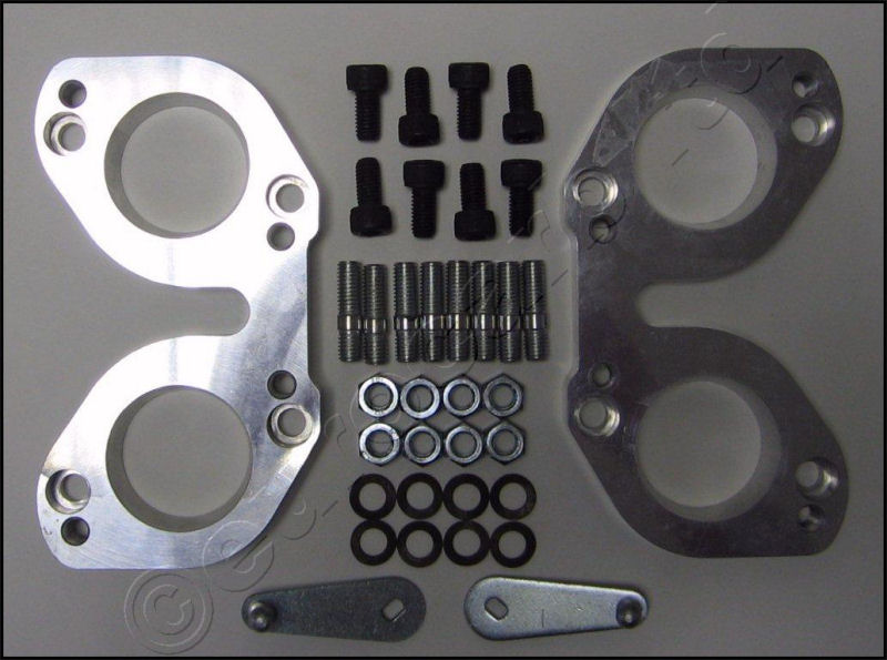

so die dingers kommen auf meine 44er weber um die geräuschkulisse ein wenig zu senken...
http://www.ebay.de/itm/280740783796?ssP ... 500wt_1287
... und denk immer an die Mahnung...! ... Midd´m Öl nich spaaarsaam sein!!
kaeferdesaster
Beiträge: 1953
Wohnort: WESEL / NRW
Re: Solex/Weber?
Beitrag von kaeferdesaster »
die sollten deine kiste schon leiser machen ....
sehen auch gar nicht so scheiße aus :!:
