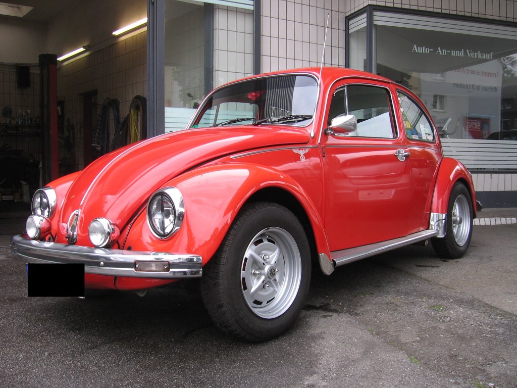

das fahr ich seit Jahren ( Die 185/70 waren mir damals zu teuer)
LG Alex

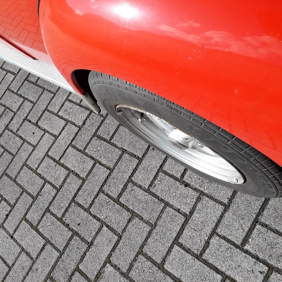

Habe diese Kombination auf meinem Mex.
5,5x15ET26.
Fährt sich super.
Das Bild täuscht allerdings etwas da ich an der Hinterachse noch 15 mm Distanzscheiben fahre.
Damit ist die Kurvenstabilität auch etwas besser finde ich, und das Radhaus ist schön ausgefüllt.
5,5x15ET26.
Fährt sich super.

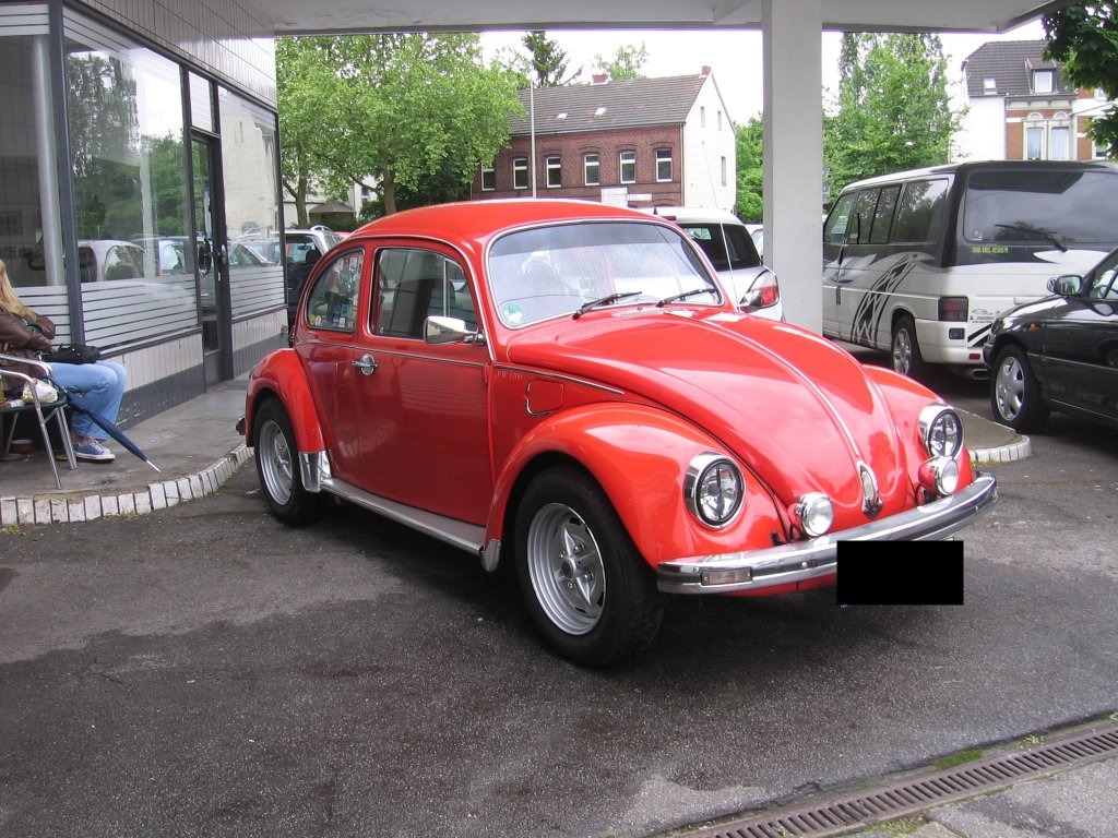

Hast du auch ein Bild von der Seite?Firefox hat geschrieben: ↑Mo 29. Jul 2024, 15:17 Habe diese Kombination auf meinem Mex.

Alerdings sind da hiten keine Distanzscheiben drauf.
- IMG_4333 - Kopie.JPG (179.79 KiB) 3811 mal betrachtet
- IMG_4332 - Kopie.JPG (218.11 KiB) 3811 mal betrachtet
Re: 165/80 R15 auf 5,5" Felgen
Danke, also ich muss sagen, das kann ich mir durchaus vorstellen. Da werde ich mir mal zwei Stück von bestellen.
