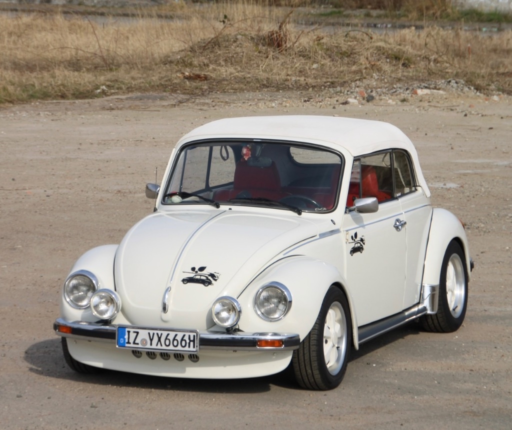

Golf1/Porsche944 Exzenter funktionieren gut.
Bei meinem 75er Cabrio keine Platzprobleme mit 185/60 auf 6x15 ET36.
Federn sind Kerscher „blau“ mit 15mm Federteller-Umbau.
