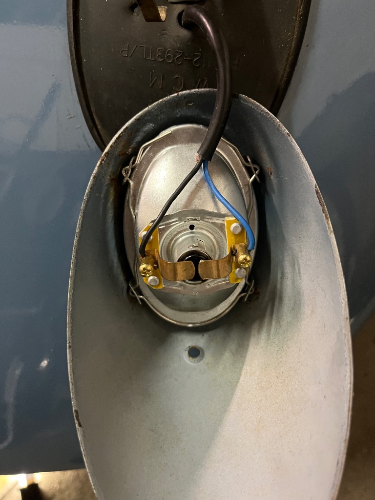

Moin.

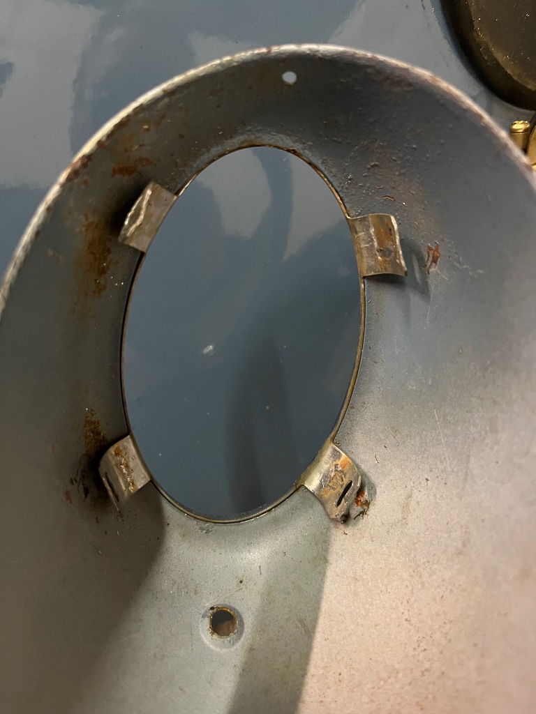

Ich habe an meinem 59er Käfer Cabrio Rücklicht-Einsätze ohne Welle oder Hersteller. Da wird der TÜV wohl meckern. Es gibt ja Rücklichtgläser einzeln zu kaufen mit Welle von Hella. Passen die in die Einsätze?
Das Gehäuse scheint ja noch original zu sein.
Gruß Christian
Blinker läuft extra…

Hallo, aus dem Netz....
Bei Erstzulassung ebenfalls vor dem 1.1.1954 muß das Rücklicht nicht bauartgenehmigt sein und benötigt somit kein Prüfzeichen (Wellenlinie) im Glas.
Nach 1954 Pflicht aber da kommt es auch auf den Prüfer an wie locker und ob er es überhaupt sieht....
Gruß Guido

einfach drauf ankommen lassen . Die richtige Funktion ist viel wichtiger.
