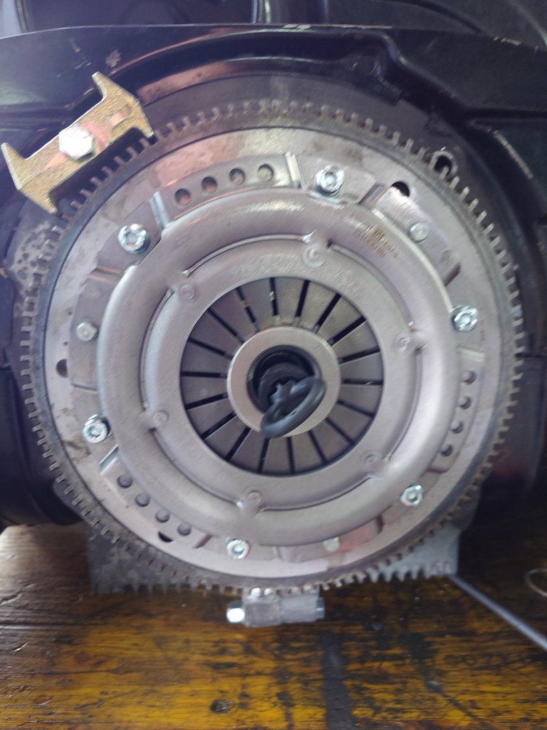

Habe ihn draussen. Hülse im Getriebe ist drin und hat 12.5mm wie der Anlasser, das passt. Leider ist der Motor schon drin deshalb kann ich den Anlasser nicht ans Schwungrad halten.
Ich habe ein 130 Zähne Schwungrad hier von einem anderen Motor, wenn ich ihn dort anhalte, passt es ziemlich gut finde ich, was meint ihr?
Re: Anlasser 30PS 6V Käfer Unterschiede
Verfasst: Mo 10. Jun 2024, 18:52
von lothar
ja, dann hast Du einen "130er" Anlasser - passt ja zu den Symptomen...

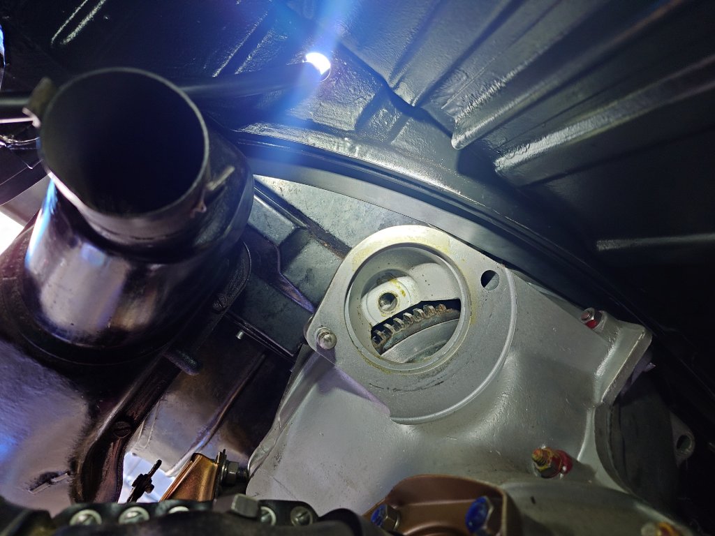

von Philipp Reuter
Danke für die Infos. Der Anlasser passt 100%. Die Schwungradverzahnung ist hinüber, man sieht es leider erst wenn es ausgebaut ist. Danke euch für die Hilfe, jetzt kann ich Google nach einem Schwungrad befragen...
