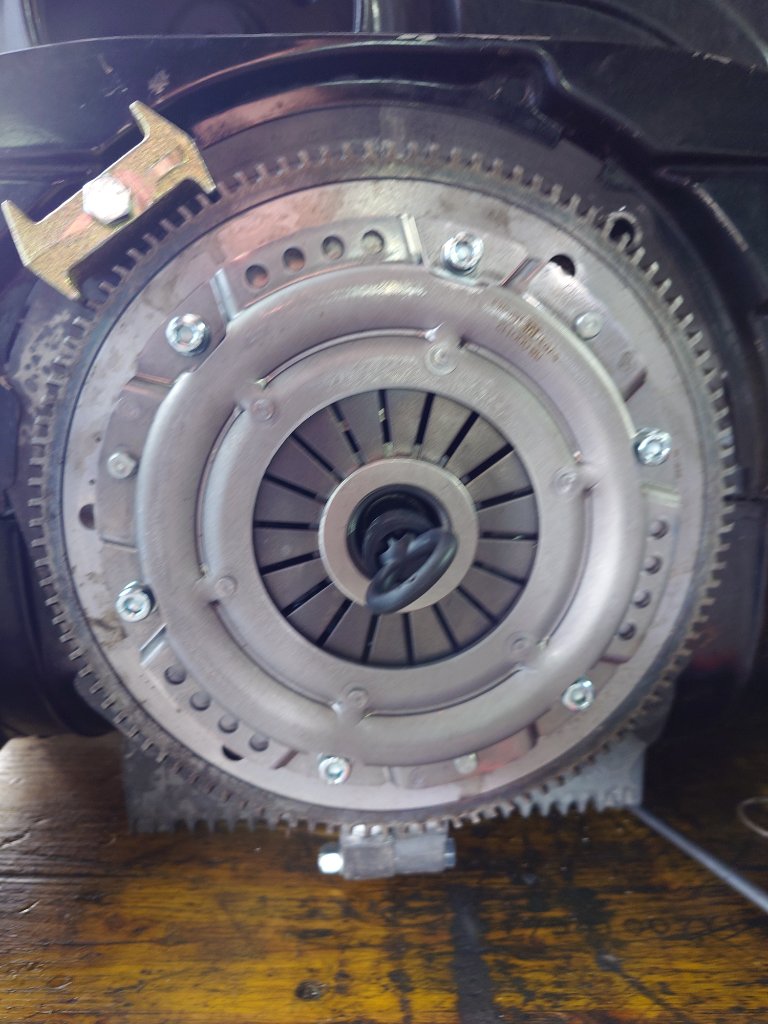

Du hast ein 109er, sieht man an den dickeren Zähnen und dass der Blockierer falsch rum drauf ist.
Halt doch mal das Ritzel vom Anlasser dran, dann sieht man ja, ob`s passt...

Der Blockierer passt in beide Richtungen nicht so richtig rein.
Ich nehm den Anlasser nachher mal raus in der Werkstatt. Das Zähnezählen kann ich mir schonmal sparen dank deiner Info

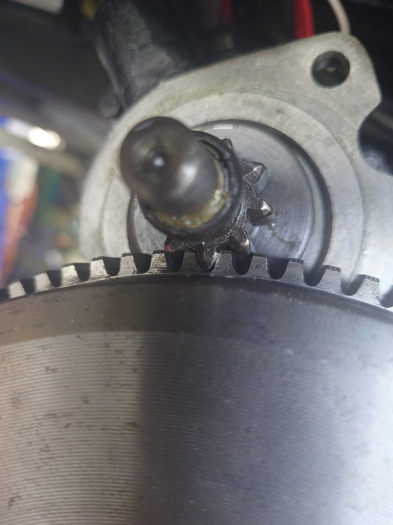

Habe ihn draussen. Hülse im Getriebe ist drin und hat 12.5mm wie der Anlasser, das passt. Leider ist der Motor schon drin deshalb kann ich den Anlasser nicht ans Schwungrad halten.
Ich habe ein 130 Zähne Schwungrad hier von einem anderen Motor, wenn ich ihn dort anhalte, passt es ziemlich gut finde ich, was meint ihr?

ja, dann hast Du einen "130er" Anlasser - passt ja zu den Symptomen...

Ich meine, auch die Wellen sind unterschiedlich dick, aber wer weiß, was bei einer Überholung alles geändert wurde (Du schreibst neu, ist aber evtl. ein AT Teil ?!).
Dass er pefekt auf`s 130er Rad passt, zeigt doch, worauf er nicht laufen wird...
Ich würde einfach einen Passenden einbauen.

Danke für die Infos. Der Anlasser passt 100%. Die Schwungradverzahnung ist hinüber, man sieht es leider erst wenn es ausgebaut ist. Danke euch für die Hilfe, jetzt kann ich Google nach einem Schwungrad befragen...
Gruss Phil
