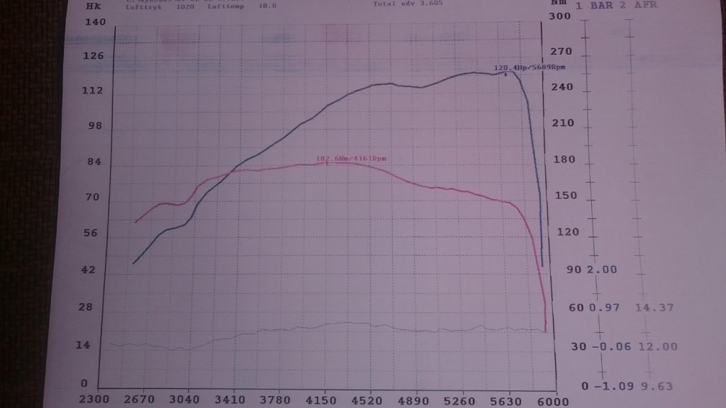

Du kriegst der spitze leistung früher in die umdr. und villeiucht ca. 5 ps weniger. Aber ich denke der Saugrohr seiter ist der begrennzung, nicht der Topf.
An 1800 cc motoren kriege ich 120 ps durch solche Topf ohne probleme, aber mit deutlich weniger Steuerziet.
1776 mit Web 218/119 etc etc.
