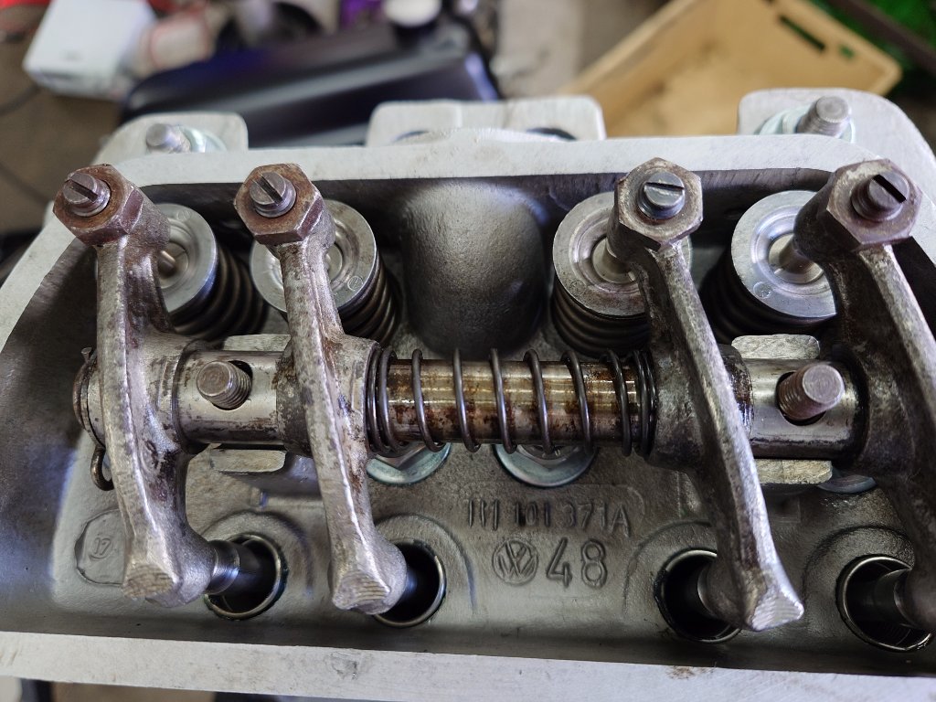

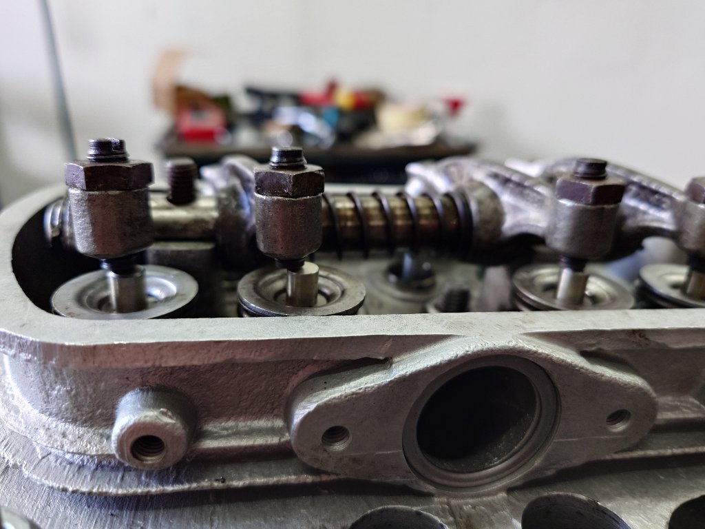

Hab mal wieder ein kleines Problem mit dem Zusammenbau meines 30PS'ers...die Kipphebel sind teilweise nicht korrekt auf dem Ventil. Kann man das irgendwie mit Abstandsscheiben bei dem Motor einstellen?
Hatte das Problem bisher an keiner Revision...
Besten Dank für einen Tipp!

Versuche einfach mal die Position der Kipphebel durch Tauschen untereinander zu optimieren.
Ich hatte es schon, dass die Winkel der Lagerbohrung leicht unterschiedlich waren, und nach einigem Probieren passte es dann so leidlich.

Danke für den Tipp. Ich habe den Motor zerlegt gekauft und bin nicht ganz sicher, ob die Welle korrekt zusammengebaut ist. Wenn ich mir gebrauchte Kipphebelwellen für den 30PS im Netz angucke, sind die Scheiben nur links und rechts aussen an der Welle.
Bei CSP gibt es Anlaufscheiben, "empfohlene Menge 8 Stück". Kann man damit möglicherweise die Position der Kipphebel nach links und rechts ändern?

Ja klar, wenn man sich beim 2.Bild den 2.Kipphebel anschaut, den bekommst Du mit Scheiben dahin, wohin Du ihn haben willst...Philipp Reuter hat geschrieben: ↑So 19. Mai 2024, 18:12 Kann man damit möglicherweise die Position der Kipphebel nach links und rechts ändern?
Man muss mit Zusatzscheiben und Tauschen oder Drehen der Teile ein bischen rumprobieren
