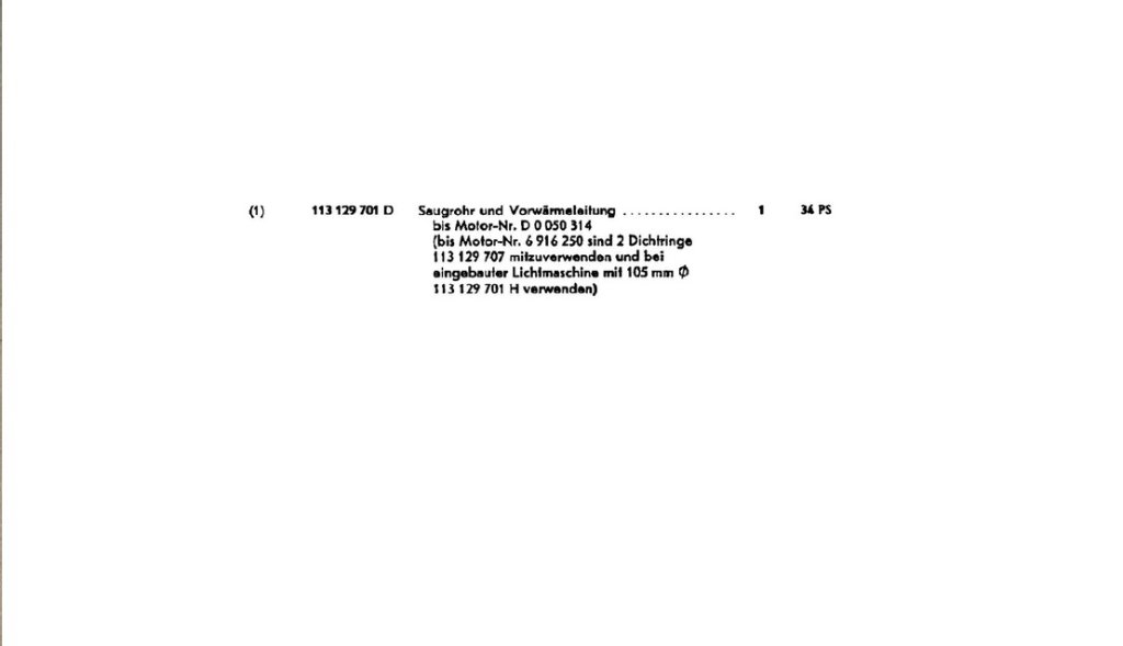

das mit dem "K" hinten ist auf jeden Fall zu 100% richtig.
die andere Nummer kann ich nicht deuten, 113 beginnend eigentlich 1303, aber mit O hab ich hier nix gefunden.
sehen die identisch aus? ich glaube nicht, denn das mit "O" müsste eher 3-teilig sein:

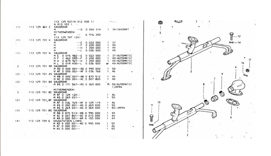

Die Hirschgeweihe ab `72 (für 30 Pict Vergaser) erkennt man an der eckigen Vergaseraufnahme - also passend für Deinen 85er...

Ich denke das "O" könnte vielleicht ein "D" sein, dann wäre es dieses hier:
das wäre dann identisch zu dem "K"

"Bei dem einen Hirschgeweih scheint der Vergaser aber weiter links zu sitzen als bei dem anderen"
Das wäre dann Dein Geweih - weiter links, weil die 12V Lima mehr Platz braucht...
Miss einach mal aus, ob das Loch oben 30mm hat

Das mit der Lima steht ja auch bei VW in meinem untersten Bild...ggf. bei Drehstromlima anders als bei Gleichstrom.
Du solltest ja Gleichstrom haben, dann nimm das mit "K"...
Ich meine es ist eher ein D als ein O, die Vertiefung innen sieht eher nach D aus...
