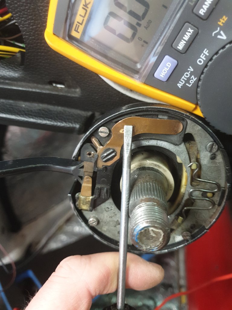

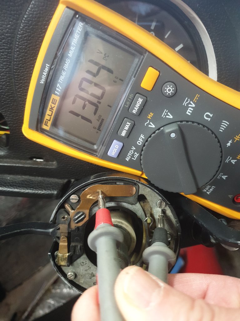

Käfer-speedster hat geschrieben: ↑Fr 12. Apr 2024, 11:27
so sieht es beim 1303 US-Käfer aus. Da ist kein Schleifring o.ä., die Hupe im Vierspeichenlenkrad führt PLUS .
Kann das denn richtig sein?
ja das kann sein, hab es selbst alöerdings noch nicht gemessen. Das Positive “Signal“ wird nur durch die Hupe geleitet, es sollte sich ändern wenn dort Masse angelegt wird. Sollte eine Sicherung fallen gibt es ein Grundsätzliches Problem.
Re: Hupe beim 1303 US
Verfasst: Fr 12. Apr 2024, 13:33
von Fuss-im-Ohr
gerade getestet, ja es liegen 12V an
12V Plus am Lenkrad
12V Plus am Lenkrad
Hupe - Funktion testen. Um sicher zu gehen kann man sich eine "richtige Masse" vom Minuspol der Batterie holen und an den Schleifkontakt legen.
Hupe Funktionstest
Hupe Funktionstest
