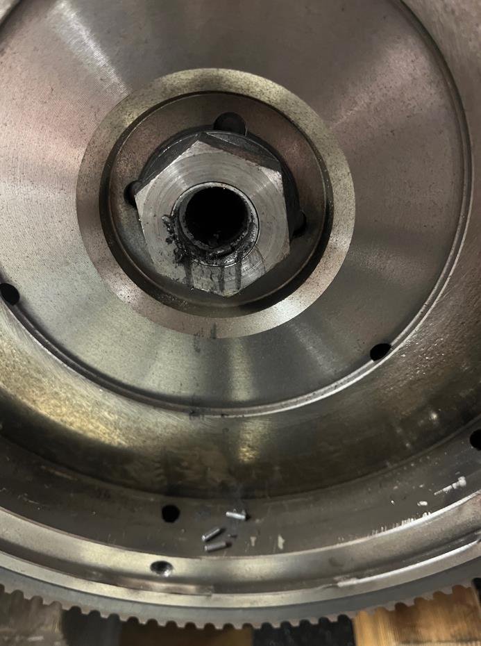

Update
Pilotlager:
So sieht der Schwungscheibe nun aus
Getriebe
Spiel Welle beträgt 1 mm.

Fragen:
a. Wieso hat sich das Pilotlager verabschiedet?
b. Die Hauptwelle Getriebe hat 1 mm Spiel. Ist das normal?
c. Schwungscheibe noch in Ordnung?
K-Scheibe und Automat sehen gut aus.

von tdemän
Moin!
Wenn das Hohlschraubenlager zu günstig war und zu wenig bis falsches Fett verwendet wurde, sieht es so aus. Evtl. auch ein Fehler beim Motor einsetzen (verkantet oder mit Gewalt).
Die Getriebeeingangswelle muss Spiel haben, das ist richtig so.
Warum sind Vertiefungen oder Ausfräsungen bei den Befestigungsschraublöchern für den Kupplungsautomaten?
Hast du den Anlaufring am Kupplungsautomaten entfernt für geführtes Ausrücklager?
Gruß Christian

von JochemsKäfer
Hallo Christian,
am Schwungscheibe und Automaten habe ich nichts gemacht.
SS ist von Orratech und Automaten mit K-Scheibe und Lager sind von LUK (Käferland).

Verfasst: Mi 10. Apr 2024, 08:52
Hui! Du bist aber schnell! :up:
Ich vermute, dass das Pilotlager schlechte Qualität war. Auf der Eingangswelle, da wo das Lager läuft, ist die Welle schon blau geworden. Es war also etwas warm. Außerdem sieht es sehr trocken aus. Ich packe immer reichlich Fett in die Kurbelwelle und das Lager. Wenn sich noch ein Dichtfilz als Dichtung darin befindet, dann sollte der immer mit etwas Öl getränkt werden.
Die Welle hat Spiel, weil sie ja auf der anderen Seite in dem Pilotlager geschmiert wird. Falsche Montage ohne Zentrierwelle ist meiner Meinung nach nie der Grund, weil die Welle bzw. der Motor sich dann nicht oder nur sehr mühsam montieren läßt. Dabei verbiegt sich eher die Mitnehmerscheibe und hat danach dann einen Seitenschlag.
Bei den Busgetrieben hatten wir solche Schäden öfter, aber das hing mit den Fahrern zusammen, weil sie an den Ampeln nie den Gang raus genommen haben und auskuppelten, sondern immer auf der Kupplung stehen blieben. Dann läuft der Motor mit Leerlaufdrehzahl und die Getriebewelle steht. Das mögen die Lager dauerhaft nicht so gern.
Wenn die Welle keine Beschädigungen hat, dann zieh sie mit feinem Schmiergelleinen ab und probiere die neue Schraube vorher auf der Welle aus.
Zum fetten nehme ich meistens (weil ich es immer da habe ;) ) Antriebswellengelenkfett mit Molykote.
Bisher ist diese Mutter mit dem Lager auch ein Teil, an dem ich wenige Gedanken verschwendet habe, weil es einfach immer funktioniert. Ich wasche die Lager in Benzin aus, und fülle sie wieder mit Fett, fertig.
Von Luk/Ina gibt es das Lager im örtlichen Teilehandel einzeln. Das hat dann auch einen Gummidichtring integriert. Manchmal liegt auch ein Tütchen bei der Kupplung dabei.
Bei VW wird es unter G 00 100 MQ vertrieben.
Teilenummer: 410 0007 10
Für die Verzahnung gibt es auch von Luk ein Spezialfett. Damit aber sparsam umgehen. Also im ausgebauten Zustand Welle und Verzahnung in der Scheibe gut fetten, dann die Scheibe auf der Welle bewegen und überflüssiges Fett an der Nabe der Scheibe abwischen. Dann ist es ausreichen geschmiert.
