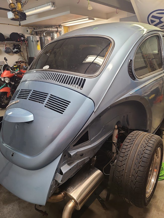

Kann mir jemand den Zweck der länglichen Verstärkung im Radhaus eines US 1303 erklären?
Das die vergrößerten Haltebleche unterhalb für die Aufnahme der Stoßstangendämpfer sind, ist mir klar.
Aber was wurde darüber befestigt?
Die Halter für die Automatikbehälter sehen m.M.n. anders aus.
Keine Ahnung, vielleicht kenne ich es sogar, kann mich aber nicht daran erinnern.
Wozu dient diese Verstärkung? (die obere)
- US Radhaus-1303_a.jpg (131.81 KiB) 3790 mal betrachtet

Servus Gerold,
Die Dämpfer für die Stoßstange haben nicht nur unten Schraubenlöcher sondern m.W. auch oben. Dafür ist dann die obere Strebe.

Re: Wozu dient diese Verstärkung? (die obere)
Ok, Danke.
Vielleicht findet sich ja mal ein erklärendes Foto oder eine Zeichnung.
Ein Bild des Dämpfers zeigt die Befestigungslöcher:
https://www.csp-shop.de/aufbau/stossst ... 0356a.html
