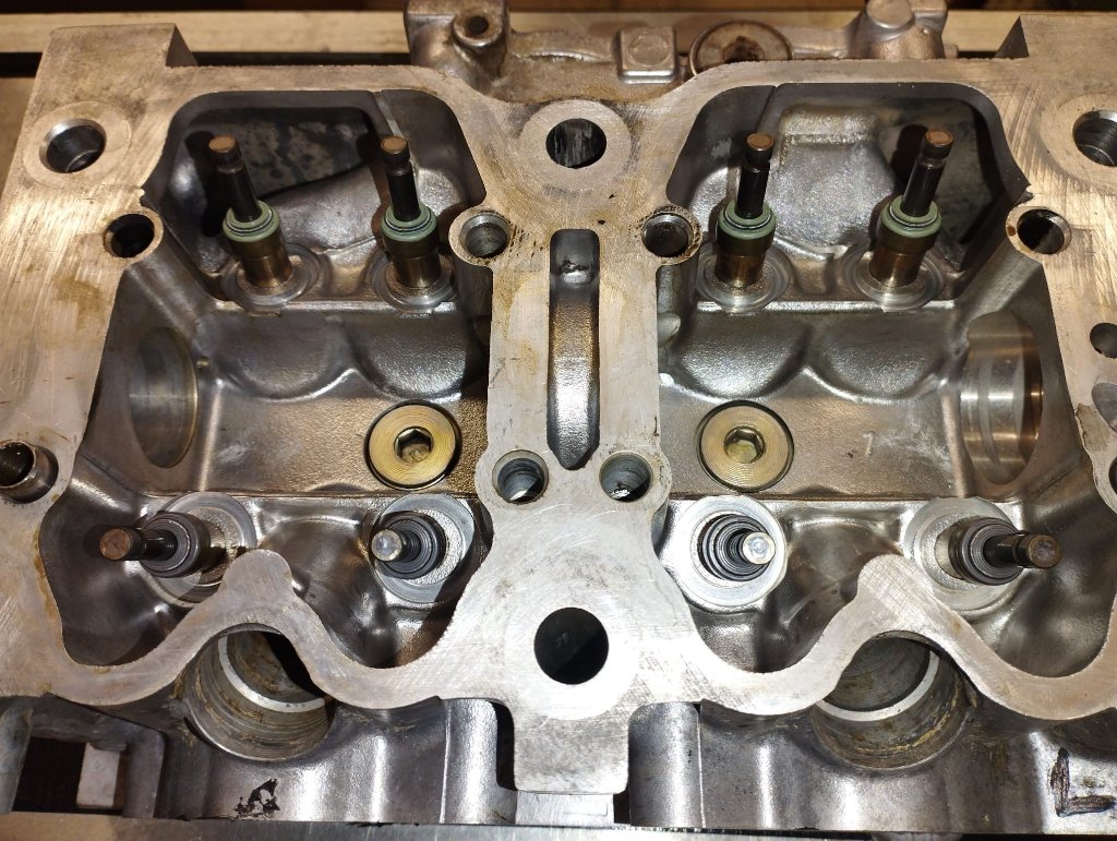

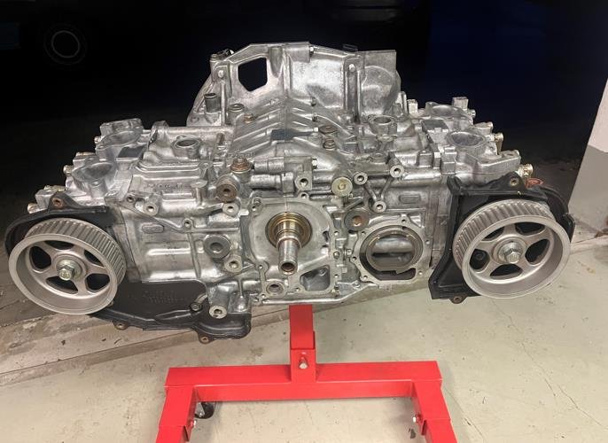

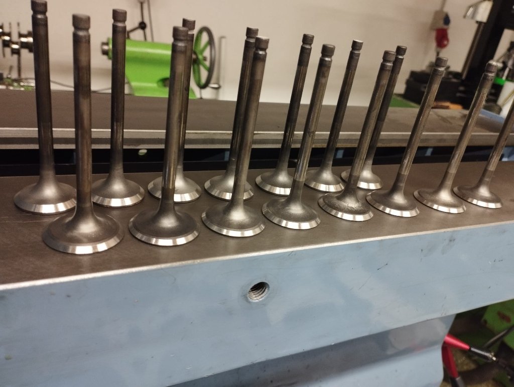

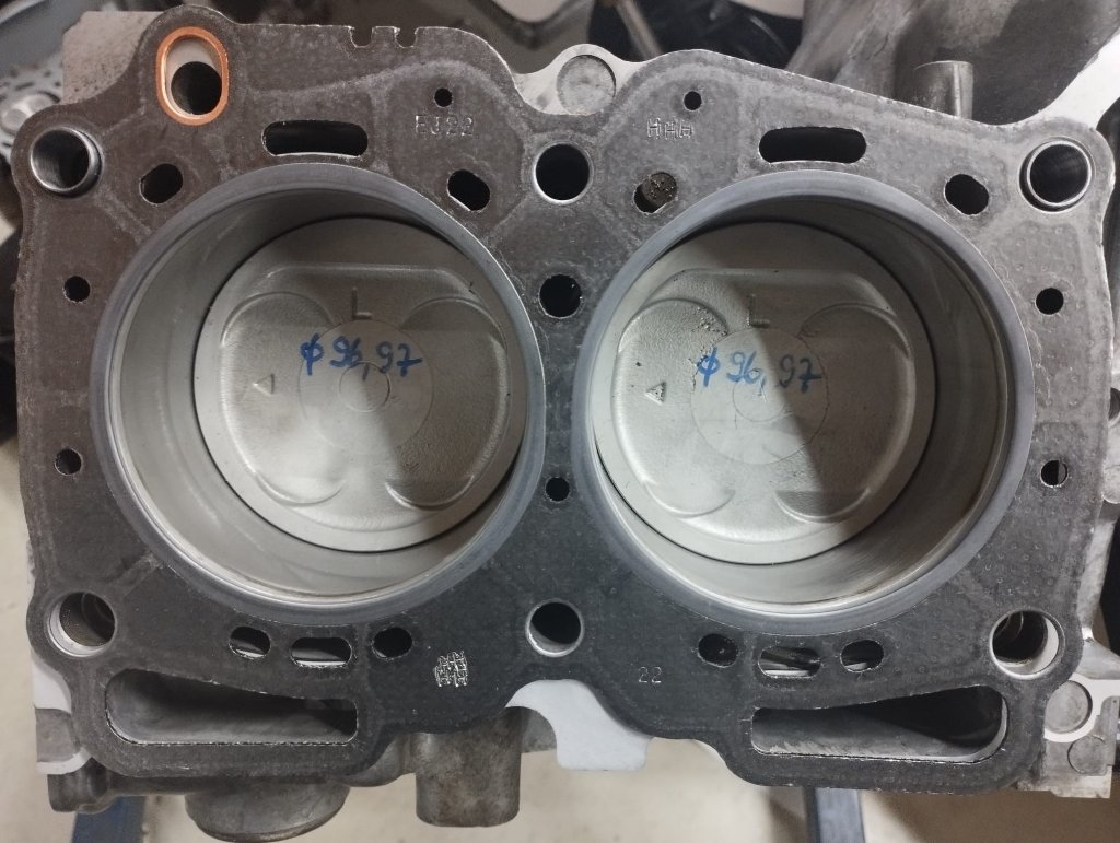

Ich hatte noch ein zweiten EJ22 Motor. Mein Subaru Händler hat mich an seinem Motorenbauer verwiesen, der macht fast nur Subaru Motoren. (nein, nicht diese YouTube Firma).

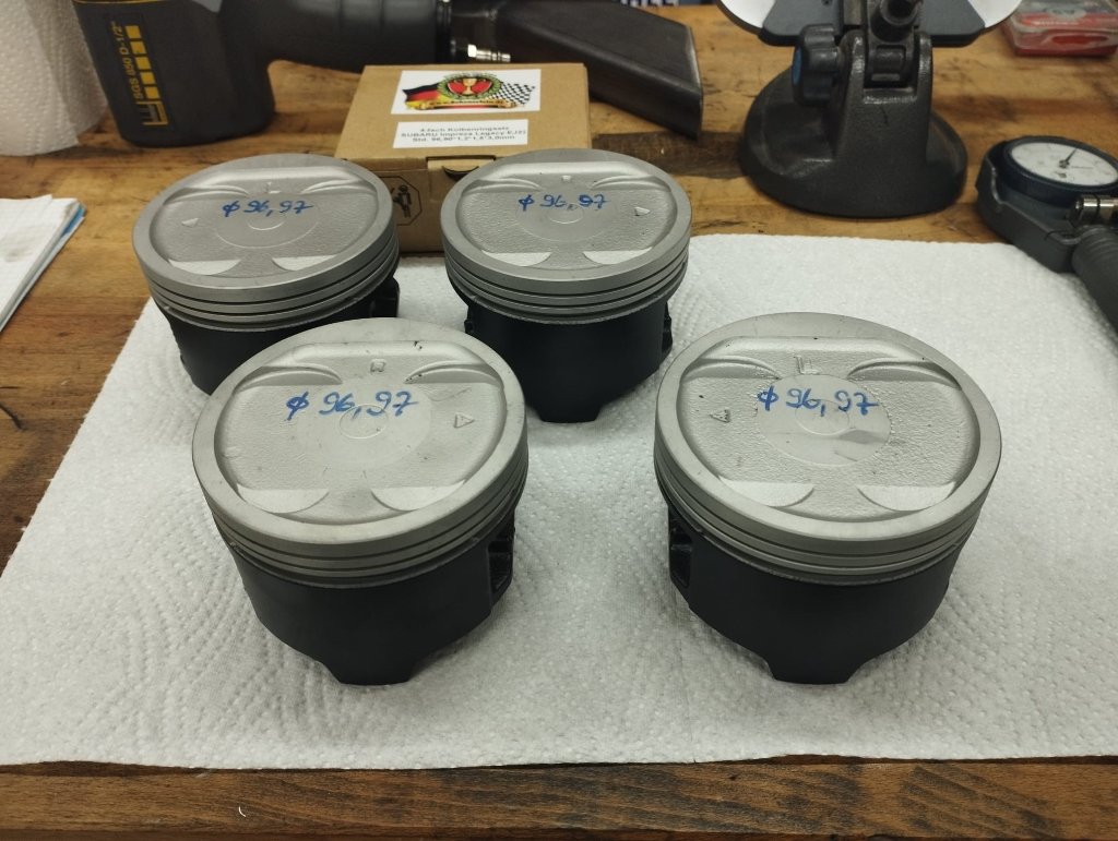

Die EJ22 Materialien/Kolben sind von der Beschaffung etwas schwieriger. Kolben waren noch in Ordnung und wurden daher neu beschichtet. Diese Beschichtung hat aber mit den Standard Beschichtung die man bei den VW oder andere Kolben findet nichts zu tun.
Neuen Kolbenringen, neue Lager, neue Dichtungen, neue Simmerringen.

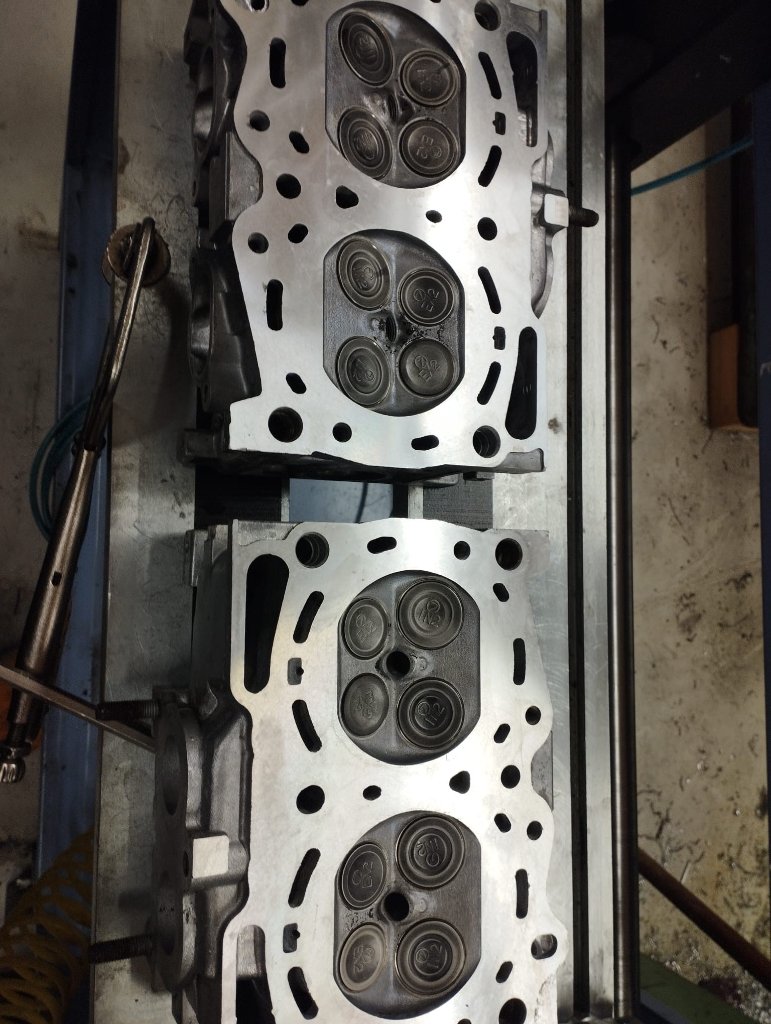

Motorblock und Zylinderköpfe wurden geplant. Ventile gereinigt und neu geschliffen. Köpfe wurden zerlegt, gereinigt und mit neue Ventilschaftdichtungen versehen. Motorblock wurde gehont.
Falls jemand Interesse an einer Überholung oder so ein Motor hat, gerne per PN bei mir melden.
Grüße Jochem
Planen Zylinderkopf1.jpg (149.67 KiB) 9630 mal betrachtet

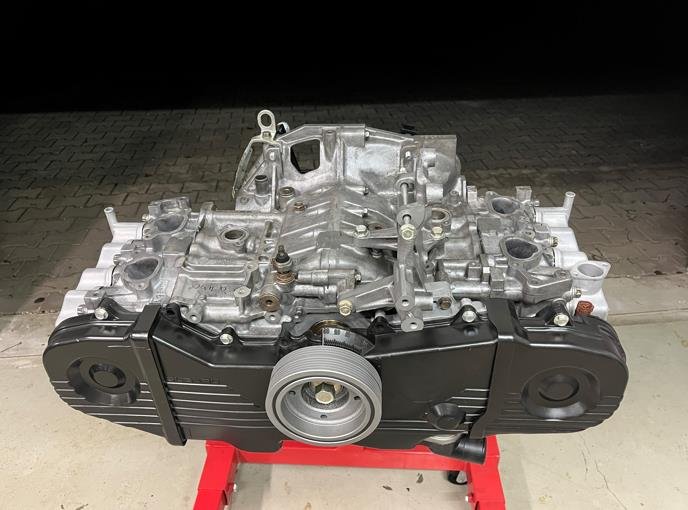

Ergebnis:

Sehr schick....
