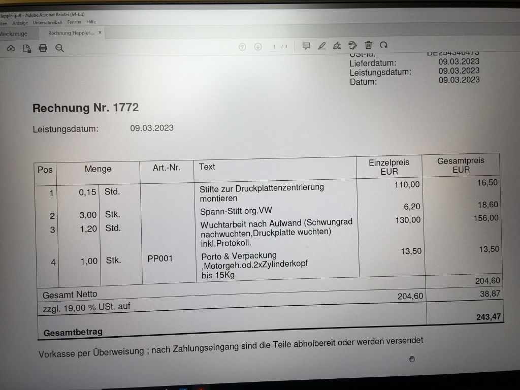

EP ist Gut, da hatte ich schon Motorgehäuse Bearbeitungen und immer wuchten lassen, nach dem letzten Auftrag eine DP zu wuchten, SS musste zum Aufspannen mit, hat man mir diese Rechnung präsentiert.
Das ist einfach drüber, ich hab noch nachgefragt ob da ein Fehler vorliegt, keine Antwort, die Jungs aus Hürth sehen mich nicht wieder.
Nur das Nockenwellenrad oder auch Ring und Verteilerantrieb montieren?
Protokolle hab ich 3, das für die DP fehlt. Jep die haben wohl wegen überaus großer Unwucht der Druckplatte nicht etliche Löcher in die selbe gebohrt, sondern der einfachheit halber ordentlich Material aus der SS rausgebohrt.
