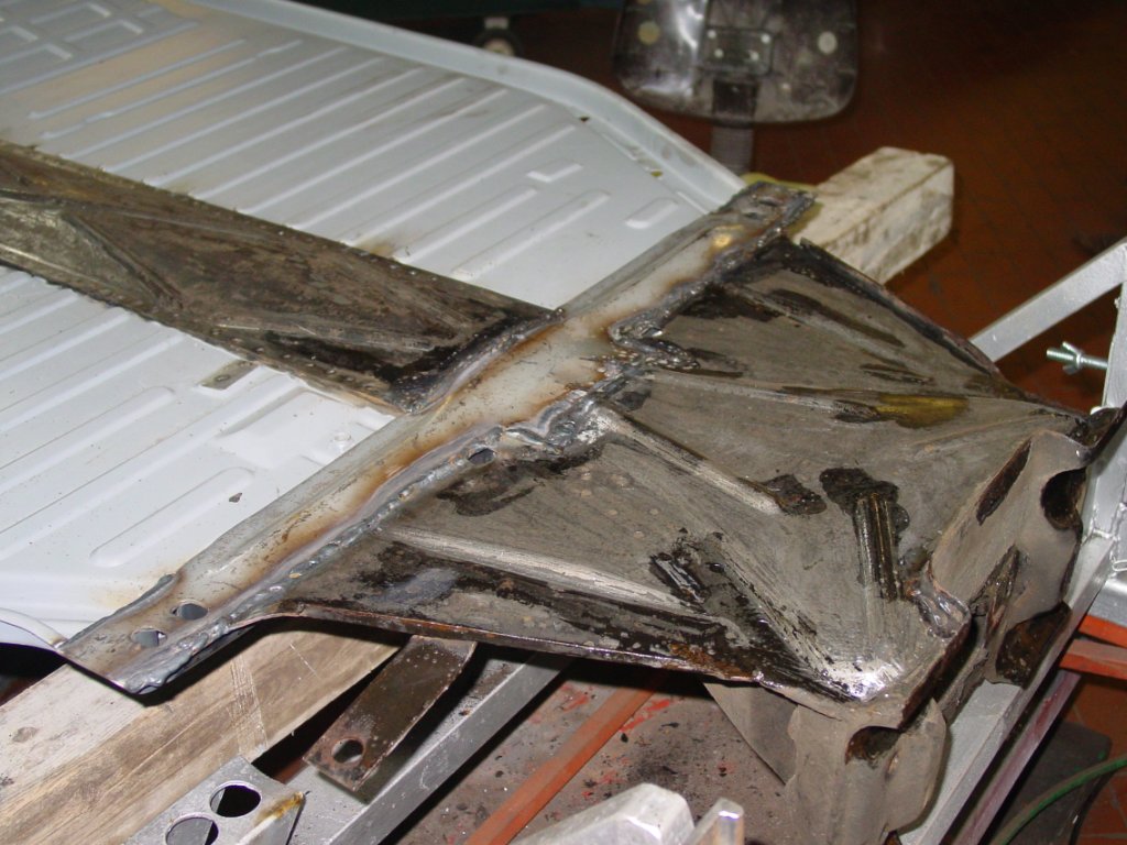

ich habe meine Bodengruppe nun weitestgehend nackig.
Wie zu erwarten zeigen sich nun natürlich einige weitere Baustellen. Eine davon ist der Bereich unter den Pedalen.
Ich werde das morgen mal etwas weiter freilegen, habe aber hier schon mal die Frage wie das normalerweise aussieht? Hat vielleicht jemand ein Foto vom Zustand ohne Rost?
Auch wenn es hier etwas schlecht zu sehen ist, befindet sich im Bodenblech ein schönes Loch und von unten wurde ein Pflaster druntergesetzt.
Frank

Habe Bilder von dem Bereich mit neuen Bodenblechen
DSC09180 (2019_08_14 13_25_15 UTC).JPG (147.58 KiB) 2408 mal betrachtet

Wow, das ging schnell… :text-bravo:
Vielen Dank dafür!!
