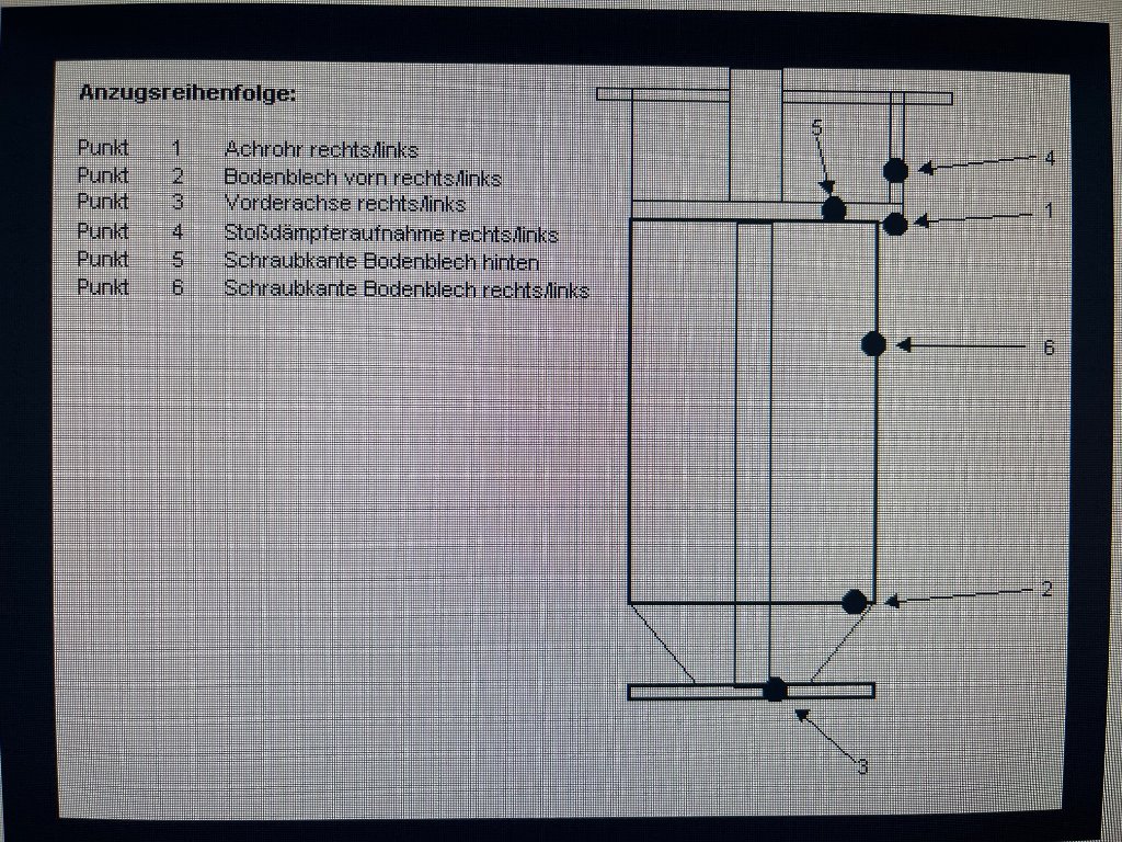

Hallo Zusammen,
ich habe lediglich das hier gefunden.
Stimmt das? Oder gibt es was offizielles von VW....?
Grüße Jochem

Puh also ob das stimmt kann ich dir nicht sagen, aber hab schon so einige Käfer geschieden und wieder verheiratet.
Grundsätzlich setze ich alle Schrauben an (außer deine 5) dann wird festgezogen von hinten nach vorne oder umgekehrt...
Find das net so "tragisch" wie man das macht, die Karosse sollte halt sauber auf der BG aufliegen und alle schrauben sollten reingehen :up:
Meist fuchsen die vorderen vier bei mir (bei dir Nr. 2)... Aber bis jetzt ging jede zum verheiraten ...

Wo ist diese Grafik her?
Punkt 1 ist ab 61 bei der Limousine nicht mehr vorhanden.

VeeDee hat geschrieben: ↑Mo 15. Jan 2024, 16:02 Wo ist diese Grafik her?
Bugnet
klick

ja genau, Bugnet.
Ich werde die "1" ignorieren, dafür die 4 als erstes Anziehen. Dann 2-3-5-6.

Moin. Ich habe gestern nachgeschaut, bei meiner 65er Limousine ist Schraubpunkt 1 noch vorhanden!
