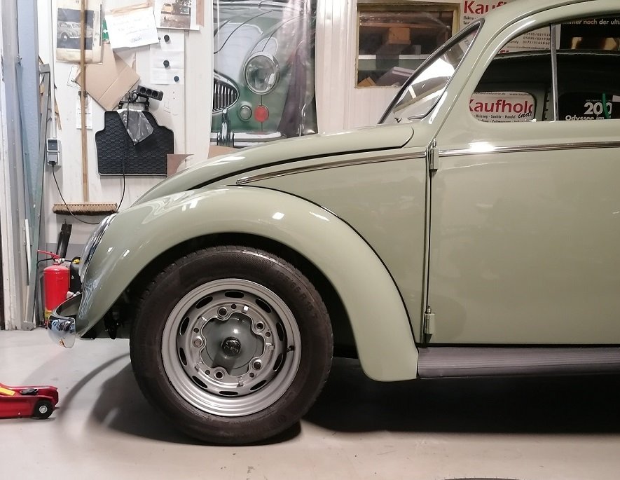

ich bin am grübeln, welche Felgen/Reifenbreite ich auf meinem 60er Käfer montieren soll.
Zum Ausprobieren habe ich eine 5,5j x 15 ET15 Felge mit 185/65er Reifen bestücken lassen.
Gefällt mir vorne zwar schon ganz gut, allerdings steht der Reifen an der Fahrerseite 5mm über den Kotflügel hinaus (an der Beifahrerseite schließt er bündig ab, ich hoffe das ist Toleranz?!).
Eventuell kommt der Käfer vorne noch einen Zahn höher.
Hinten habe ich den Käfer noch nicht tiefergelegt, da sieht das Rad aus wie verloren.
Kann mir Jemand eine sinnvolle/legale Kombi empfehlen?
Vorne: 4,5j x 15 ET 25 mit 165 oder 175ern, welche Höhe?
Hinten: ?
