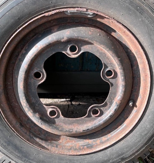

Moin.
Ich habe Felgen gesehen als Vollscheibe ohne Bremsbelüftungslöcher in 4,5x15. Also Optik bis 65, nur breiter. Die Radkappen werden ja bei diesen Baujahren mit so 3 kleinen Wülsten/Nasen gehalten anstatt der 5 Federklammern.
Gibt es dazu Radkappen im Look bis 65 mit der großen Wölbung oder nur die Flachen?
Oder kann man die Halteklammern nachrüsten und die üblichen Radkappen montieren. Stören die 3 Nasen?
Gruß Christian

Moin. Kann ich nicht genau sagen, aber denke schon. Der Käfer hatte 66-67 ja Belüftungslöcher in der Felge.
- So sehen die Felgen aus
- IMG_3513.jpeg (138.4 KiB) 2985 mal betrachtet

Re: Felgen 66/67 ohne Klammern in 5x205
Hallo Christian,
das müssten frühe Typ3 Felgen sein - 4,5J hat es beim Käfer mit 5-Loch nie gegeben.
Man kann die Klammern nachrüsten, außerdem müssen die Wülste etwas beigeschliffen werden, sonst bekommt man die gewölbten Kappen nicht drauf...
Typ2-Felgen in 15 Zoll für Fünfloch-205 hatten immer Klammern, der Bus hatte durchweg die bauchigen Radkappen.
Der Typ3 war von Anfang an mit den flachen Kappen unterwegs, dafür braucht's dann die Nasen.
Aber Vorsicht: Auch andere Fahrzeughersteller hatten diesen Lochkreis. Da kann es natürlich zu den unterschiedlichsten Kombinationen gekommen sein. Ein Landwirt hier bei uns hat zwei Gummiwagen damit, einmal 16Zoll, einmal 18Zoll-Felgen.
Moin. Dann werden es wohl Typ 3 Felgen sein. Nächste Woche kann ich mal nachschauen und die gewölbten Käfer Radkappen anprobieren, melde mich.

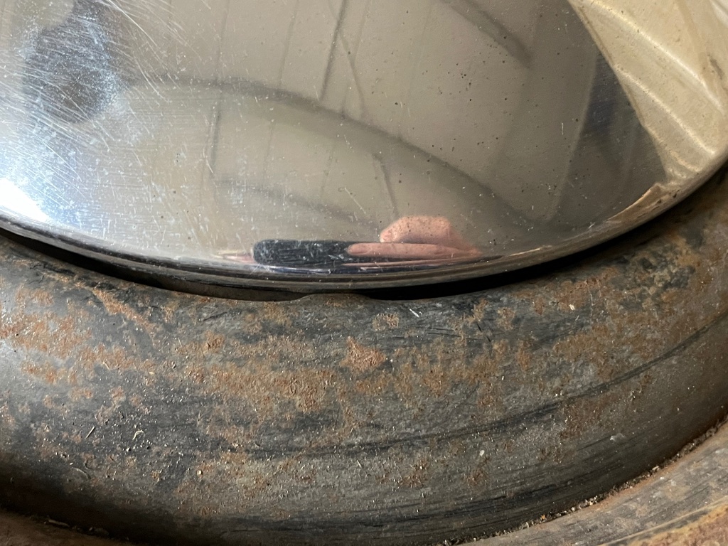

Moin!
So, mal ne Radkappe aufgelegt. Da muss aber ein bisschen Material weg. Mal schauen wie ich das löse.
Nach meiner Messung sind die ET42 wie die normalen Käfer 5x205 auch.
Gruß Christian
