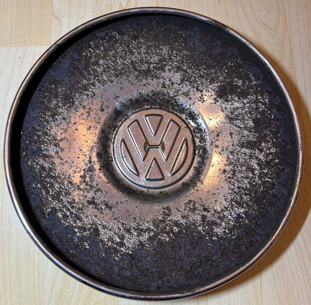

beim diesjährigen herbstlichen Radwechsel auf die Winterstandreifen, hab ich die Radkappen mal ausnahmsweise nicht ignoriert wie sonst, sondern mal genauer hingeschaut.
Zwei der originalen VW Radkappen sind innen stark verrostet. Ich vermute stark, das ich nicht der Erste bin, der dieses Problem hat ;-) Hat sich jemand schon mal daran gewagt und kann ein paar hilfreiche Tipps geben, wie der Rost am einfachsten zu entfernen ist? Danach denke ich an eine Konservierung mit Fertan oder Evapo-Rust.
Freue mich über ein paar Tipps!
Viele Grüße aus München
Tom

Hallo Tom,
ich mache dies folgendermaßen:
Zuerst den Rost soweit möglich mechanisch entfernen (z.B. Zopfbürste auf Bohrmaschine, noch besser: Strahlen).
Anschließend mehrfach mit Phosphorsäure 85% behandeln, bis sämtlicher Rost weg ist.
Danach ausgiebig mit Wasser waschen, trocknen und mit Epoxy-Primer pinseln.
Wer möchte, kann nach dem Trocknen noch etwas Mike-Sanders o.ä. draufpinseln, dann hat man für die nächsten 10-50 Jahre Ruhe :-)

Servus Tom,
aus einem jüngsten Eigenversuch habe ich hier mit der rotierenen Drahtbürste eher die Befürchtung bei zu festem Aufdrücken entweder Verformung oder Anlaßfarben auf der Vorderseite herbeizuführen. Da ist kontrolliertes Sandstrahlen (Druck anpassen) wohl tatsächlich die bessere Wahl, zudem man ja auch unter den Rand kommt. Die Behandlung der frisch gestrahlten Oberfläche mit phosphorbasierten Mitteln oder gleich grundieren ist Ansichtssache.
Je nach Güte des Rostabtrags tendiere ich persönlich auch nur zu Zinkspray, danach der übliche Schutz durch Decklack.
Viele Grüße und gute Fahrt,
Marc

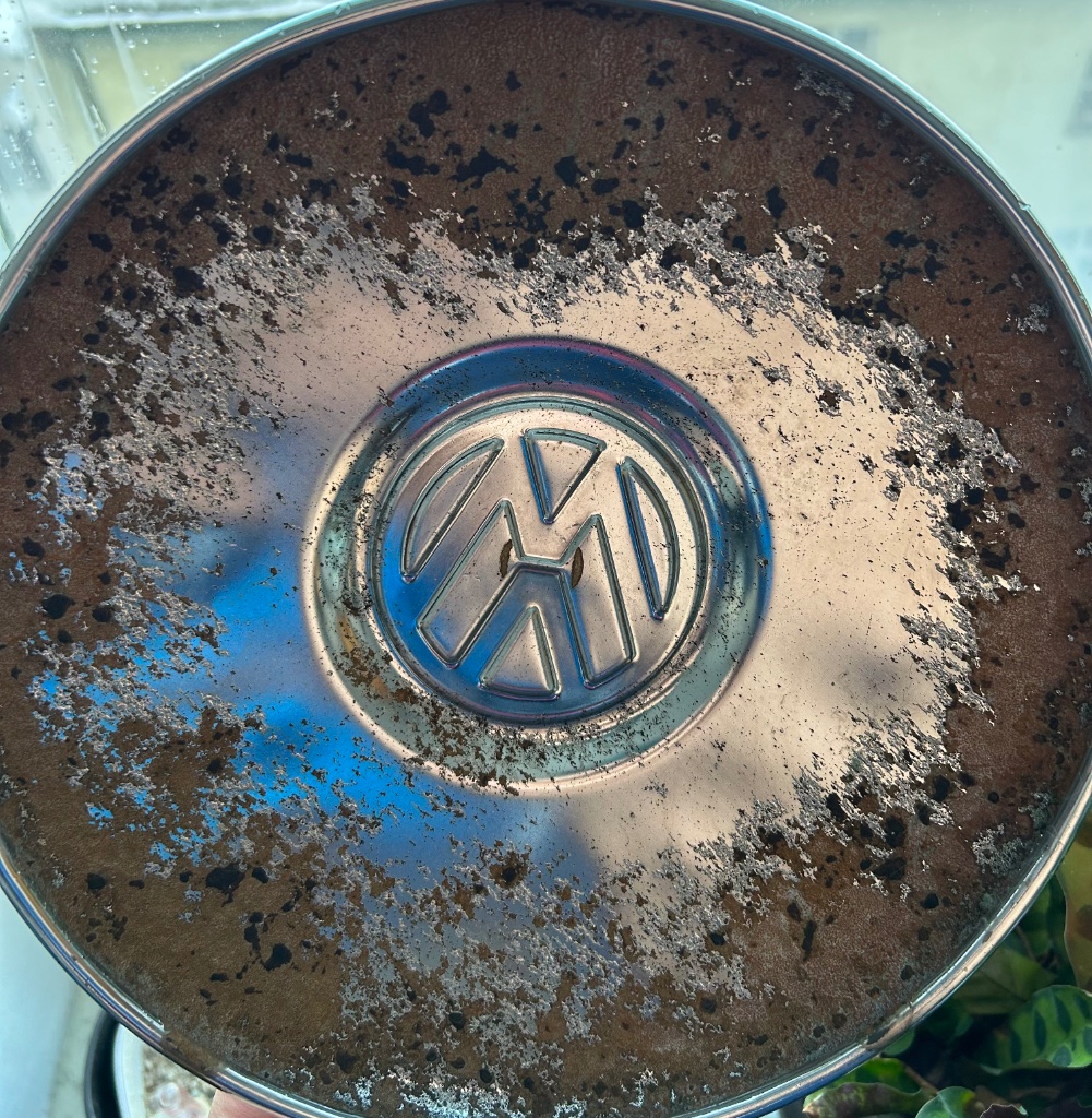

Das ist dann übrigens das Ergebnis nach 5 Tagen in Evapo-Rust. Mehr Rost übrig als erwartet. Schauen wir mal weiter.

nur mal so gefragt:
bist Du sicher, dass es original VW sind für die sich der Aufwand lohnt?
Sind es wenigstens frühe flache - oder auch nur die hohen späten vom T3?
Die zwei Löcher für die Krallen zum Runterziehen haben sie aber? (fehlten manchen Repros, auf den Bildern nicht sichtbar)
So etwas gab es auch lange aus Fernost mit dünnem Chrom bei mir damals schnell rostend...
(bin seit mehr als 25 luftgekühlt unterwegs...)
Meine (T3) VW Repros sind innen lackiert - und bekommen alle paar Jahre innen dünn Unterbodenschutzwachs - nach 12 Jahren gibt es aber auch erste kleinste Rostanzeichen in den Ecken des Logos außen. Noch ok für ein paar Jahre, aber der nächste Satz wird wohl sehr teuer :cry: oder es kommen Alufelgen drauf :twisted:
Grüße, Rolf
