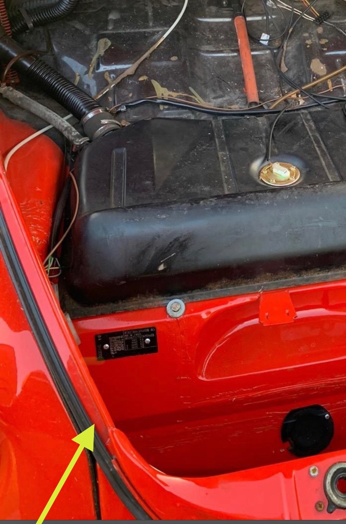

Hier wurde die serienmäßige (rostempfindliche) Klemmleiste entfernt. Die serienmäßige Dichtung hängt dann wie ersichtlich nur sinnlos rum.

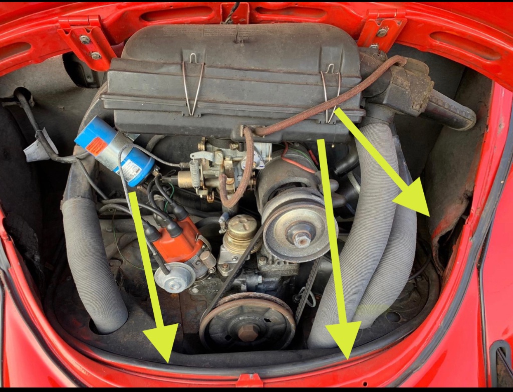

Hier befinden sich werksseitig jeweils zwei Schrauben. Ich sehe nur Unterboden-Mumpe. Schlecht.

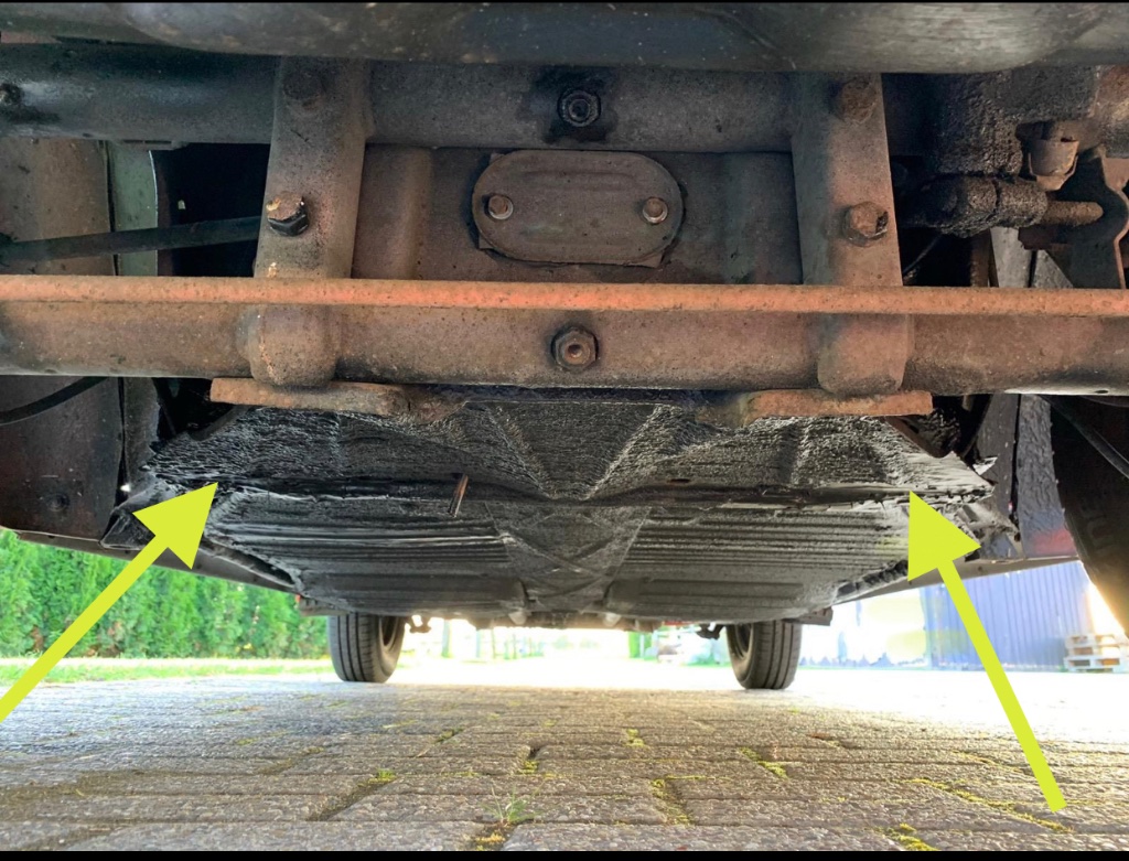

Farbnebel
Farbnebel

Na ja, die Schweißarbeiten sind jetzt nicht so dolle, aber daher rührt dann der Unterschied zwischen einem 7.000 und 12.000€ Käfer...
Wenn man ihn entsprechend konserviert (innen + außen), kann man noch lange damit fahren (außer man prügelt ihn jeden Winter durch den Salzmatsch)
