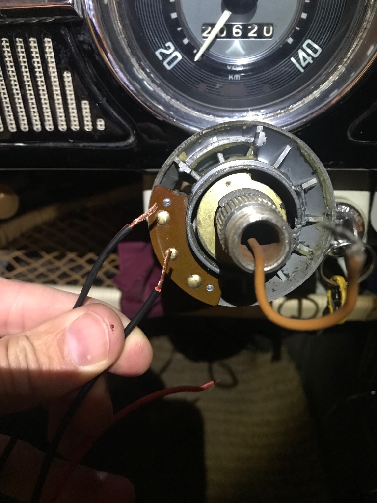

Masse überprüft, Lenkrad ausgebaut, Blinkerschalter demontiert, Kontakte sauber gemacht. Keine Änderung, schnarrt nur. Jetzt hab ich statt mit dem Messingteil, das im Blinkerschalter für Kontakt sorgt, mit einem Stück Litzendraht die Kontakte überbrückt und siehe da: das Relais blinkt einwandfrei!

meinst du da diese Platte? Die ist eigentlich fest aber ich habe noch nicht nach den Anschlüssen auf der Rückseite geschaut.

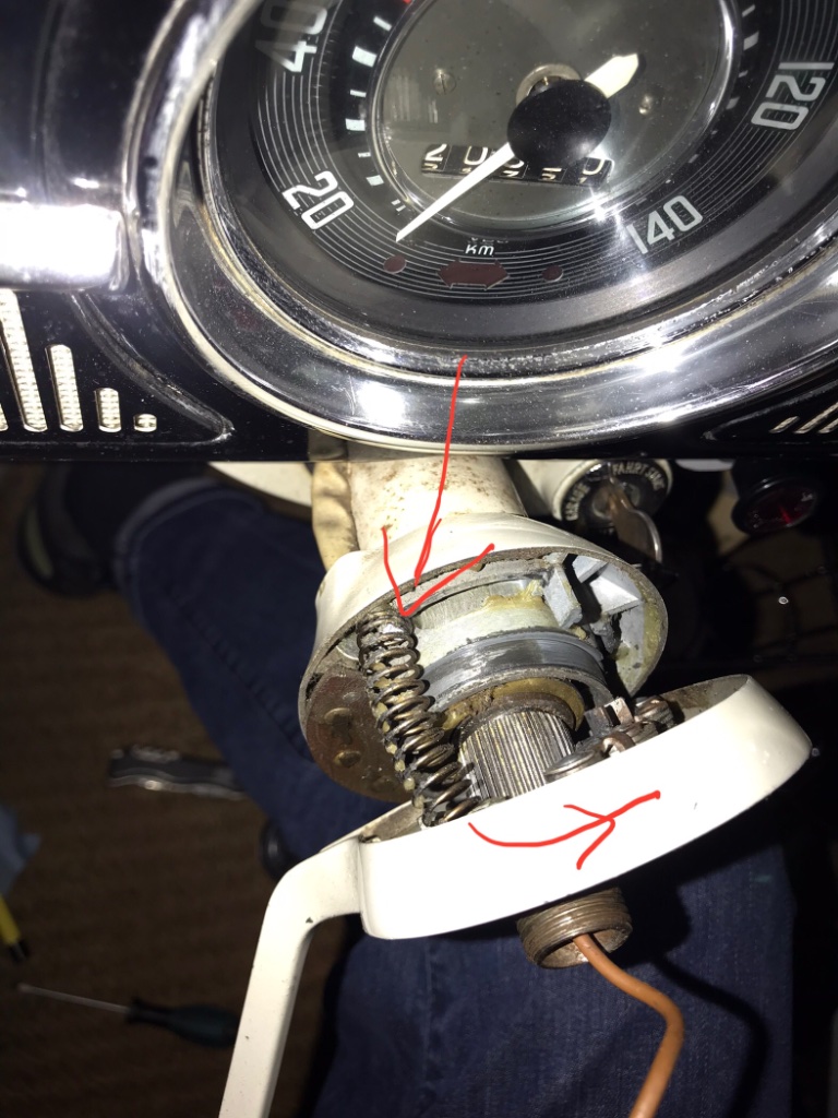

beim auseinanderbauen des Blinkerschalters ist eine Feder zum Vorschein gekommen bei der ich nicht recht weiß, ob die dahin gehört. Sie stützt sich an einer kleinen Gussnase ab die jedoch abgebrochen ist.
Auch sind lose zwei runde Metallplätchen (Dm ca.4mm) zum Vorschein gekommen.
