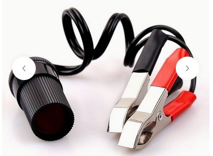

habe das lm-2 mobilgerät und das hat ja einen anschluss für den "zigarettenanzünder".
betreibe das mit klemmen (ähnlich angehängtem beispielbild) / anschlussbuchse bei bedarf (wenn sonde verbaut) direkt über die fahrzeugbatterie.

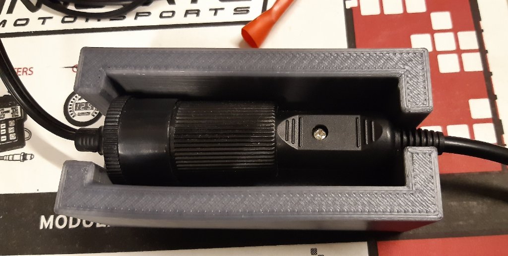

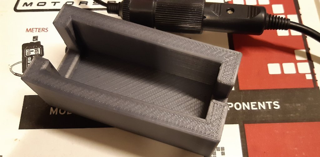

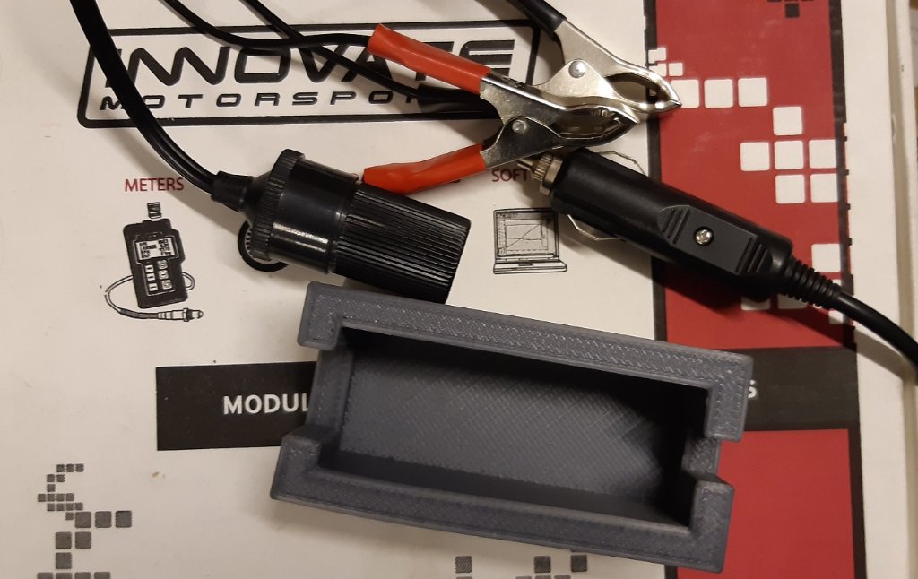

... das zigarettensteckergedöns ist tatsächlich mehr als semi-professionell ...
rutscht sehr schnell aus der buchse und dann ist bei fahrt mal schnell die sonde unbeheizt ...
ein kollege hat mir netterweise ein 3- D teil gedruckt, welches das problem verhindert ...
trotzdem wäre ein vernüftiger schalter 1. wahl ...
