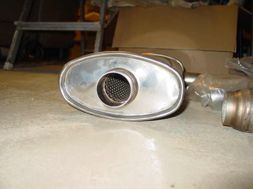

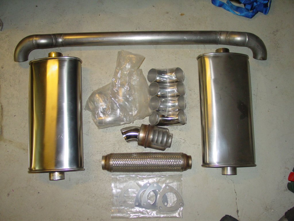

Beiträge: 3474
Re: Fächerkrümmer und Schalldämpfer für 2,7 Liter Typ 4
Hatte das bei mir auch vor, Sidewinder oder Python mit der GWD-Schalldämpferanlage. Das System ist leistungs- und lautstärkemäßig nahezu unschlagbar. Die GWD ist mit sehr guten Schalldämpfern und sauberen Schweißnähten der BAS-Anlage vorzuziehen. Da ich einen DualQuiet von CSP an einen Merged-Krümmer angepasst habe und das so H-Kennzeichen-tauglich ist kann die GWD jetzt weg, ist neu und mit zusätzlichem Wellrohr bzw. Gelenk und passenden Flanschen. Endrohr kann aus den zusätzlichen Rohrbögen gefertigt werden.
DSC02239 (2015_01_08 09_22_58 UTC).JPG (100.46 KiB) 9183 mal betrachtet
DSC02236 (2016_02_08 16_30_34 UTC).JPG (123.94 KiB) 9183 mal betrachtet
