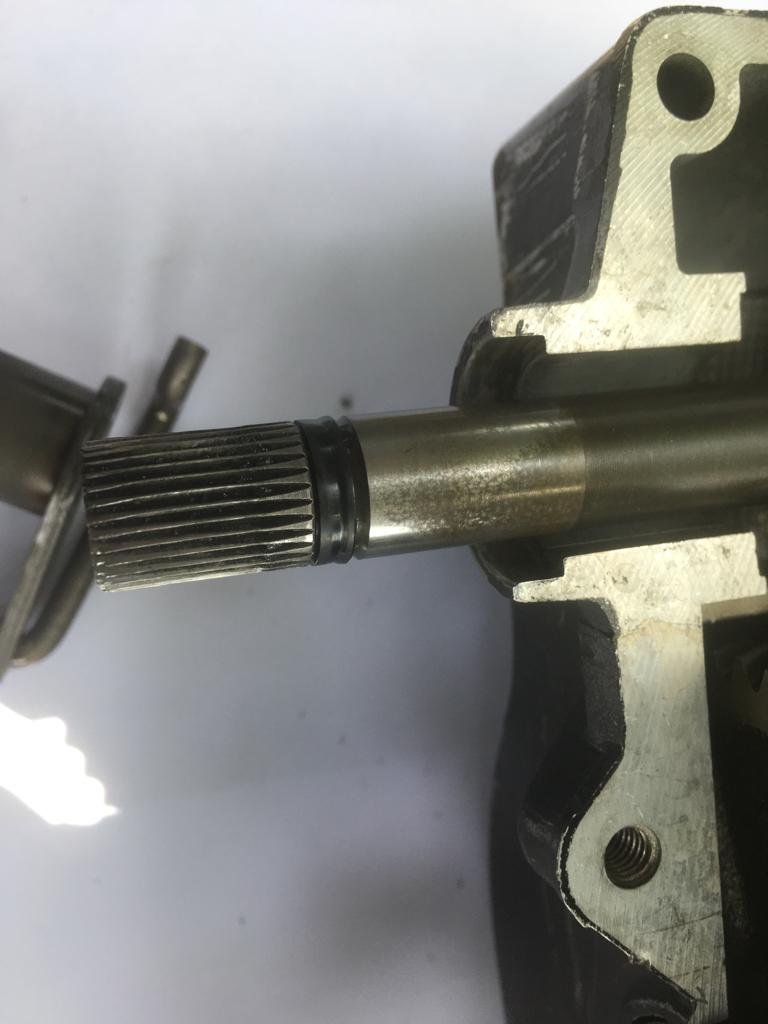

sorry dass ich hier frage - allerdings sind hier alle Spezialisten versammelt und möchte das Schwarmwissen abgreifen:-)
Ich überhole gerade - passend zu meinen VWs - eine Hercules Prima. Im Sachs-Motor sitzt ein ganz spezieller Dichtring (der Motor ist eine Sonderbauform und hat hier keine Standard-Teile).
Wisst Ihr wie man diesen Dichtring nennt? Auch die Mofa-Freaks kennen sich hier nicht aus...
Wellendurchmesser: 14mm
Einstich an der Welle 11,6
Breite : 3,3 mm
hat außen zwei "Lippen"
Über diese Kickstart-Welle wird dann die Buchse der Fußschaltwelle gesteckt. Hat also keine große Belastung

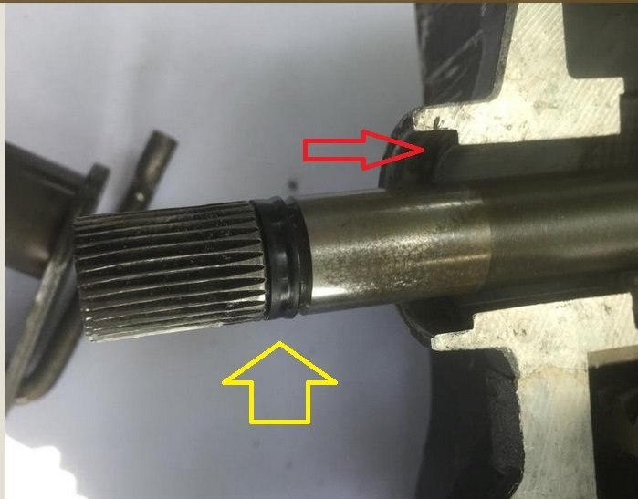

Gute Frage, ich hätte gesagt ein Wellendichtring in passender Größe mit Doppellippe.

Es ist definitiv kein Wellendichtring. Diese tragen alle zu dick auf. Die Dichtung ist 1 - 1,5 mm stark ("Schurdicke") aber dafür 3,3 mm Breit + und außen zwei "Lippen". Außerdem hat ein WeDi die Abdichtung innen und nicht außen....
Sieht eher aus wie eine Dichtung für einen Hydraulikkolben... Beim Mofa läuft die Kickstartwelle in der Schaltwelle (wie beim Quattro-Antrieb :-) )

gut, ich ging von einem WEDI (roter Pfeil) aus, du meinst aber wohl den komischen Dichtring (gelber Pfeil)
sag das doch gleich...
