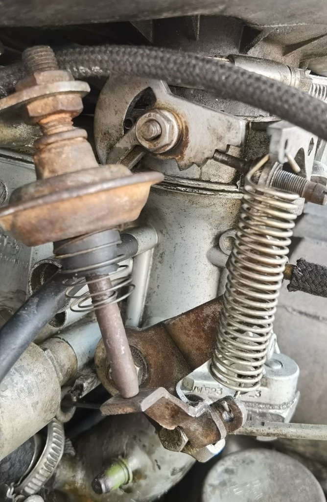

Hier noch ein Foto der Stufenscheibe. Wie kann ich kontrollieren, dass die Startautomatik richtig funktioniert und "ausgeht"?
Und hier ein Teil neben dem Vergaser, dessen Namen habe ich in meinem Buch nicht gefunden. Wenn ich mit dem Finger Gas gebe, geht der Stab nach unten und man sieht eine defekte Dichtung. Kann das etwas mit meinem Problem zu tun haben?
Gummi defekt.jpg (38.59 KiB) 3917 mal betrachtet
Mein Vergaser ist ein 34PICT-4. In meinem Buch "VW Reparatur-Leitfaden" steht, die Begrenzungsschraube der Stufenscheibe sollte man nur im Notfall verstellen. Ich weiß aber nicht, wer da schon daran rumgeschraubt hat.

Günther,
Wenn die Stufenscheibe nach 5 Minuten immer noch so steht, ist das nicht in Ordnung.
Das Bild zeigt nur eine Momentaufnahme, ob unmittelbar nach dem Start oder zwischendurch läßt sich für uns nicht feststellen.
Erst wenn sicher ist, daß die Stufenscheibe vollständig öffnet, kann man sich über die Einstellschraube Gedanken machen.
Das Teil im 2. Bild ist nur ein Dämpfer für bzw. gegen ruckartiges Gasgeben/ -wegnehmen. Hat man erst in den letzten Jahren des 1303 eingeführt.

@Marc
Das Bild entstand bei kaltem und ausgeschaltetem Motor. Wenn der Motor warm ist, müsste das Ende der Stufenscheibe nach unten zeigen, richtig? Den Dämpfer von Bild 2 kann ich ja erst einmal vernachlässigen.

von VeeDee
Ich sehe da einen Schlauch oberhalb der Stufenscheibe. Liegt der auf? Nicht das der die Bewegung der Stufenscheibe hemmt.

@VeeDee
Den Schlauch hatte ich nur da eingeklemmt, um Fotos machen zu können.
