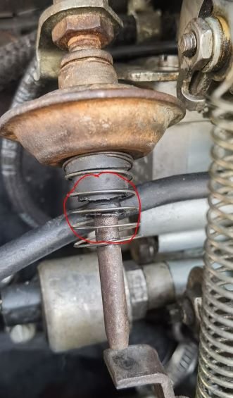

Und hier ein Teil neben dem Vergaser, dessen Namen habe ich in meinem Buch nicht gefunden. Wenn ich mit dem Finger Gas gebe, geht der Stab nach unten und man sieht eine defekte Dichtung. Kann das etwas mit meinem Problem zu tun haben?

Das Teil im 2. Bild ist nur ein Dämpfer für bzw. gegen ruckartiges Gasgeben/ -wegnehmen. Hat man erst in den letzten Jahren des 1303 eingeführt.
